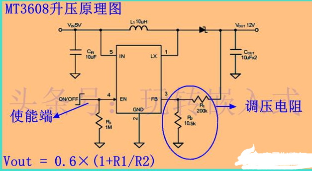

如何把直流电12伏升到12.6伏
将直流12V升压到12.6V需要用到升压集成芯片,满足这个条件的升压芯片很多。今天介绍一款体积小、性价比高的升压芯片MT3608。该芯片的输入电压范围为DC(2-24)V,最大输出电压为28V,最大输出电流为2A,封装为SOT23-6,输出电压通过外接电阻可调。

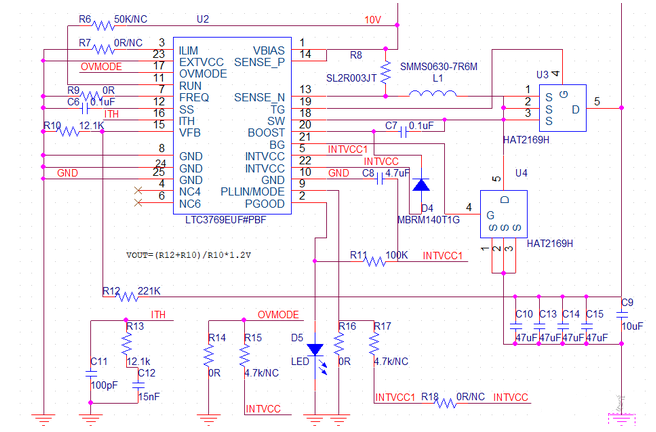

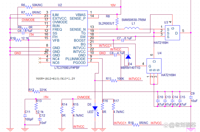

升压芯片是如何升压的(升压芯片LTC3769原理图)
升压芯片(Boost Converter)是一种用于电压升高的电力转换器。它基本原理是利用电感储能和开关管的开关操作,以实现输入电压的升压
