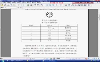

PS2键盘引脚定义(6针Mini-DIN接口)
引脚 名称 描述 连接要求
1 DATA 键盘→单片机的串行数据线 接单片机IO口+上拉电阻
2 NC 空脚(不连接) 悬空
3 GND 地线(0V) 接单片机GND
4 VCC 电源(+5V) 接单片机+5V电源
5 CLK 键盘→单片机的时钟信号线 接单片机IO口+上拉电阻
6 NC 空脚(不连接) 悬空
关键连接:只需连接VCC、GND、DATA、CLK四根线。DATA和CLK需接4.7kΩ上拉电阻至VCC。
