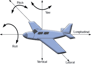

    • 姿态信息(与其他传感器结合):当与加速度计、陀螺仪组成惯性测量单元时,可以计算出设备的俯仰角和滚转角,用于姿态估计。

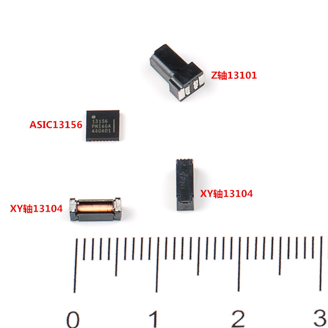

PNI PNI13104 SMD 磁传感器

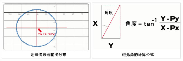

本次将计算水平时的方向。下图9表示利用从串行监视复制地磁传感器旋转一周后的值做成的XY的分布图。形成了一个漂亮的圆形。其为水平时,可通过使用反正切函数的公式计算角度。通过将以中点为、欲检测角度的点应用到公式中,计算角度。
