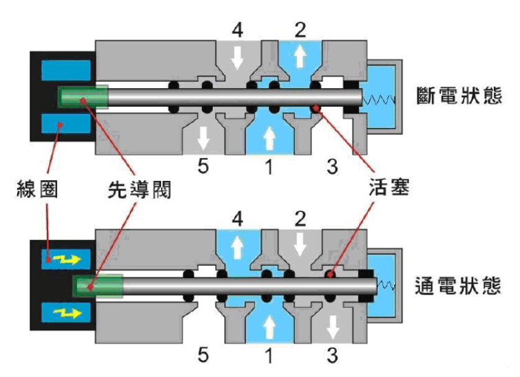

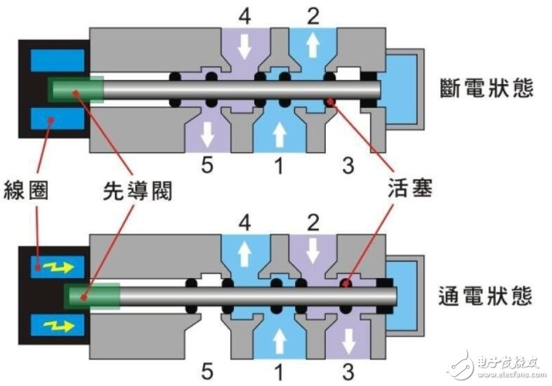

  2. 气动部分(阀体):
    • 包含精密的阀芯(活塞式、滑柱式、膜片式等)和阀座
    • 阀体上有多个气口,通常用字母标识:
      • P (Pressure / 进气口): 连接压缩空气气源。
      • A, B (工作口): 连接需要驱动的气动执行机构(如气缸的进气口和出气口)。
      • R, S (排气口): 将执行机构排出的空气或阀内泄漏的空气排向大气。
    • 阀芯的运动会改变这些气口之间的连通状态(例如,接通P->A,同时B->S排气;或接通P->B,同时A->R排气;或切断所有通路)。

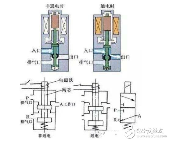

工作原理(以典型二位三通单电控阀为例)
  1. 断电状态 (初始状态/复位状态):
    • 电磁线圈不通电,无磁力。
    • 阀芯在弹簧作用下保持在初始位置。
    • 此时阀内气路连通状态固定(例如 P口封闭,A口连通到R口排气)。
    • 气缸活塞在弹簧力或其他外力作用下滑回原位。
  2. 通电状态:
    • 电磁线圈通电,产生磁场。
    • 磁场吸引(或推动)衔铁运动。
    • 衔铁带动阀芯克服弹簧力移动到另一位置。
    • 阀芯移动改变了气路连通状态(例如 P口连通到A口供气,R口封闭)。
    • 压缩空气通过A口进入气缸,推动活塞运动(伸出)。
  3. 再次断电:
    • 线圈断电,磁场消失。
    • 弹簧力推动衔铁和阀芯复位。
    • 气路恢复到初始状态(A口连通R口排气,气缸活塞缩回)。

    • 四通阀: 一个进气口(P),两个工作口(A, B),两个排气口(R,S)或一个公共排气口(EA/EB)。最常用于控制双作用气缸(气缸两端均可进气排气),实现前进/后退。
    • 五通阀: 一个进气口(P),两个工作口(A, B),两个独立的排气口(R, S)。功能和四通阀类似控制双作用气缸,但排气更独立顺畅,是双作用气缸控制最常用的阀。常被称为“二位五通阀”或“三位五通阀”。
  3. 按控制方式分:
    • 单电控: 只有一端有电磁线圈。线圈通电时阀切换状态,断电时靠弹簧复位。动作需要持续供电(或脉冲信号)保持。
    • 双电控: 两端都有独立的电磁线圈。线圈A通电时切换到位置1并保持(即使断电),线圈B通电时切换到位置2并保持。需要两个控制信号,具有“记忆”功能。
