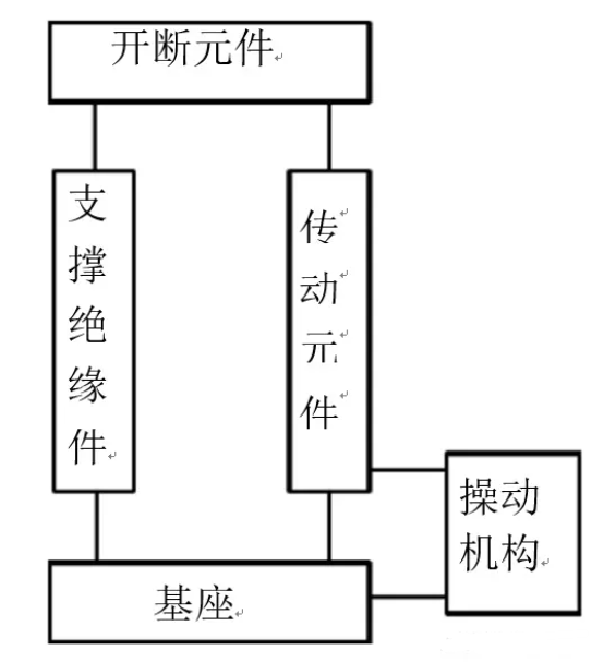

核心应用原理:创造安全、可见的电气断开点
隔离开关的核心设计目的不是用来切断和接通负载电流或短路电流,而是为了在电气设备或线路需要停电检修、维护、调试时,提供一个清晰可见、确定可靠、具有足够电气绝缘安全距离的断开点。其原理基于以下几点:
  1. 物理断开形成间隙: 通过机械操作(手动或电动)将动、静触头分离,在它们之间形成物理空气间隙。
  2. 足够的绝缘距离: 这个空气间隙的长度或相间距离,经过精心设计,能够承受该电压等级下的电气绝缘要求,确保在断开状态下,即使线路可能带电压(上游电源未断开),断开点两侧也不会因空气击穿而导通电流。
  3. 可见断开点: 其结构设计使得操作人员能够肉眼清晰确认开关处于“分闸”(断开)状态。这是其作为安全设备的关键标志。
  4. 无灭弧能力: 通常不具备专门的灭弧装置(或仅有简单的辅助灭弧结构)。这意味着:绝不允许在带负荷电流(特别是感性负载)或短路电流的情况下进行操作!带电操作会产生巨大的、无法自行熄灭的电弧,极可能导致设备爆炸、人员伤亡和严重事故。
  5. 高机械稳定性: 在“合闸”(闭合)状态,触头压力大、接触紧密,能可靠地导通额定电流;在“分闸”状态,需要保持稳定的断开位置,防止因震动或其他原因导致意外闭合。
