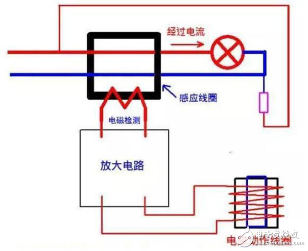

漏电保护开关(简称漏保,或英文缩写RCD/RCCB)是一种重要的电气安全装置,核心功能是防止人身触电事故和由漏电引起的电气火灾。它的工作原理可以归结为电流不平衡检测
一、漏电保护开关的工作原理
  1. 核心概念:基尔霍夫电流定律
    • 在一个正常的、没有漏电的电路回路中,流入电路的电流(相线/L)应该等于流出电路的电流(零线/N)。这个差值理论上应该为零。
  2. 检测元件:零序电流互感器
    • 漏保内部有一个非常重要的部件叫零序电流互感器。相线(火线)和零线共同穿过这个互感器的环形铁芯(就像一个戒指套住两根线)。
  3. 检测不平衡电流(剩余电流)
    • 正常工作状态: 如果电路和用电设备完好无损、没有漏电到大地,那么穿过互感器的相线电流和零线电流方向相反、大小相等。它们各自在铁芯中产生的磁通量也大小相等、方向相反,相互抵消。铁芯内的总磁通量为零,互感器次级线圈没有感应电压输出。
    • 漏电发生状态: 当设备绝缘损坏或人体触及带电体时,一部分电流会不通过零线返回,而是通过人体、设备外壳或其它路径(如墙壁、水管)流入大地(也就是“漏”到地下了)。这时:
      • 相线流入的电流(IL) > 零线流回的电流(IN)
      • 两者之间产生了电流差。这个差值被称为剩余电流漏电电流
  4. 感应信号与放大
    • 有剩余电流流过互感器时,相线和零线电流不再平衡。它们在铁芯中产生的磁通量无法完全抵消。
    • 这个变化的磁通量会在互感器的次级线圈中感应出一个微小的电压信号。这个信号的大小与剩余电流的大小成正比。
  5. 触发脱扣机构
    • 这个微小的感应电压信号被传送给漏保内部的电子放大器(电子式漏保)或直接驱动极化电磁铁(电磁式漏保)。
    • 经过放大和处理后,该信号足以驱动一个灵敏的脱扣机构(通常是一个电磁线圈)。
    • 脱扣机构动作,瞬间释放机械联动装置。
  6. 切断电源
    • 机械联动装置的动作直接或间接拉动开关的主触头,使其迅速分离。
    • 这就快速、有效地切断了相线和零线(或所有相线)的供电,从而消除了电击危险或切断故障电路防止火灾。
关键总结: 漏保不是检测电流绝对大小,而是实时检测进出电路的电流差值(剩余电流)。一旦这个差值超过其预设的安全阈值(例如30mA),它就会在极短的时间内(通常<0.1秒)切断电源。
