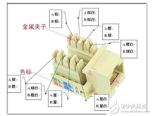

步骤 2:认识信息模块
  1. 观察信息模块的背面(接线端)。你会看到两排(通常是上下两排,每排4个)带有颜色标识和刀片(或卡槽)的接线端子。颜色标识通常清晰标明了 T568AT568B 两种标准的线序。
  2. 每个接线端子对应网线中的一根芯线。模块上会标有数字(1 到 8)或直接用颜色标明位置。

步骤 4:将线芯放入对应槽位
  1. 将按照选定标准(T568A 或 T568B)排序好的 8 根线芯一根一根地 放入信息模块背面 对应颜色标识的卡槽 中。
  2. 确保:
    • 线芯完全插入到卡槽底部。
    • 线芯的绝缘外皮(彩色部分)要尽量靠近卡槽入口,但不要将外皮也塞进卡槽里(卡槽只卡金属线芯)。
    • 线序绝对正确,一根都不能错。
步骤 5:打线(压接)
  1. 这是最关键的一步,将线芯与模块的金属刀片连接。
  2. 将打线刀带有刀口的一面朝向信息模块外侧(远离线缆进入的方向)。
  3. 将打线刀的刀口垂直对准一个接线槽。
  4. 用力压下打线刀,听到“咔嗒”一声,表示刀片已经将线芯绝缘皮割破,并将金属线芯压入金属刀片之间,实现电气连接,同时将多余的线头切断。
  5. 依次所有 8 个 接线槽进行打线操作。
  6. 注意:
    • 务必垂直用力,避免打偏损坏模块或线芯。
    • 确保每次打线都听到“咔嗒”声。
    • 打线后检查线芯是否被牢固压住,多余线头是否被切断。

  • 颜色标识是王道: 不同品牌型号的信息模块,其颜色标识方式可能略有差异(比如直接用颜色块,或标A/B+数字)。接线时务必以模块上印刷的 A 或 B 标准对应的具体颜色标识为准,不要死记硬背上表。上表是通用标准。
  • 双绞线尽量不解开: 在放入卡槽前,每对双绞线解开的长度越短越好(一般1-1.5厘米足够放入卡槽即可),以保持其抗干扰能力。

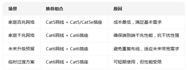

5类6类网线插座通用吗
5类(Cat5)和6类(Cat6)网线插座在物理结构上可以通用,但实际使用中存在性能差异和兼容性限制,具体分析如下: 1. 物理结构兼容性 接口标准相同:5类和6类网线插座均采用RJ45接口,物理
2026-05-06 11:04:59
