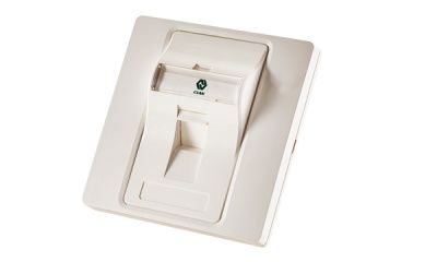

好的,网线面板(网络信息模块)的接线需要遵循标准线序(T568A 或 T568B)。国内普遍采用 T568B 标准
重要提示:
  1. 两端一致原则: 面板这端和另一端(比如连接到交换机/路由器/配线架的那端)必须使用相同的线序标准(推荐全程使用 T568B),否则网线不通。
  2. 工具: 你会需要一把网线钳(带剪线和剥线功能) 和一把打线刀(或小号精密一字螺丝刀代替)
  3. 细心: 操作时请仔细对应线色和卡槽位置,避免线序错误或线芯未压接好。
  4. 面板类型: 常见面板模块有超五类(Cat5e)、六类(Cat6)、超六类(Cat6A)等,接线原理相同。
接线步骤(以 T568B 标准为例)

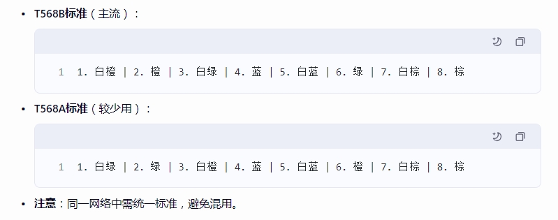

  2. 按照 T568B 线序 将线芯排列整齐:
    • 白橙
    • 白绿
    • 白蓝
    • 绿
    • 白棕
  3. 非常重要: 确保所有线芯都按照这个顺序一字排开,并且长度一致(约 1.5 厘米)。可以用手指小心捏住排列好的线序末端,或者用网线钳的剪线口稍微剪一下,让所有线头平齐。

  • 线序(T568B): 白橙 -> 橙 -> 白绿 -> 蓝 -> 白蓝 -> 绿 -> 白棕 -> 棕 (面向模块上标注 B 的那一侧颜色)
