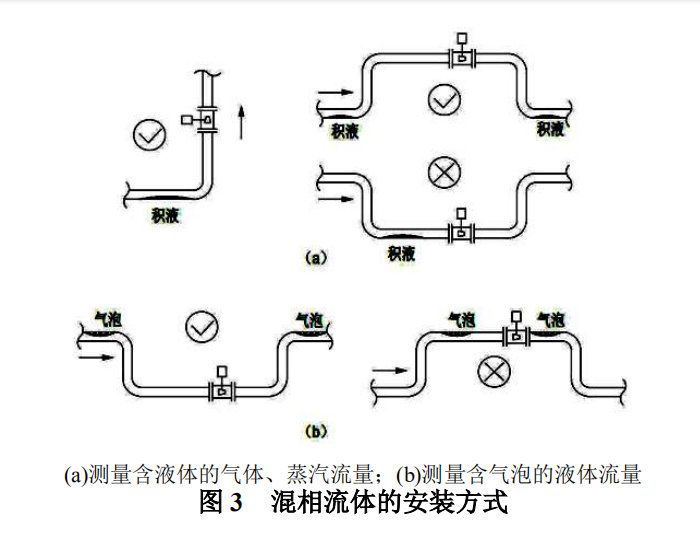

  3. 介质状态保证
    • 液体介质:避免管道高点(防气体积聚)
    • 气体介质:避免管道低点(防液体积聚)
    • 蒸汽测量:优先采用竖直向上安装(保证满管)

  2. 建议安装姿势
    • 液体介质:水平/竖直向上流动
    • 气体/蒸汽:竖直向上流动(防冷凝液影响)
    • 避免:传感器朝下安装(易积液/积垢)

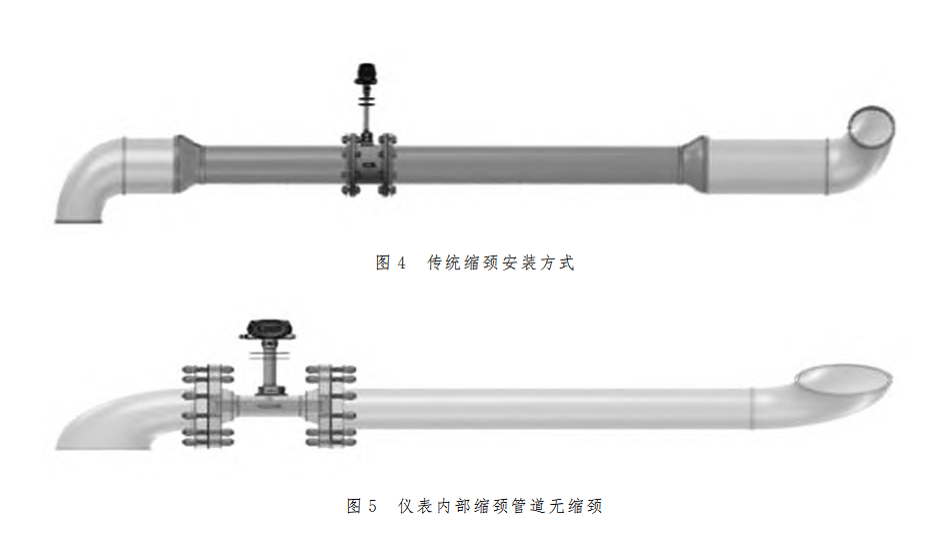

三、管道工艺准备
  1. 管道内径匹配
    • 流量计内径与管道内径差应<±3%
    • 若不符,需用锥管过渡(锥角≤15°)
