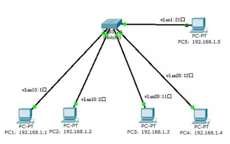

二、VLAN 划分方法
1. 基于端口划分(最常用)
  • 原理:将交换机的物理端口绑定到特定 VLAN。
  • 配置示例
     Switch(config)# vlan 10                     // 创建 VLAN 10
     Switch(config-vlan)# name Finance          // 命名 VLAN
     Switch(config)# interface gig0/1           // 进入端口
     Switch(config-if)# switchport mode access  // 设置为接入模式
     Switch(config-if)# switchport access vlan 10 // 将端口划入 VLAN 10
