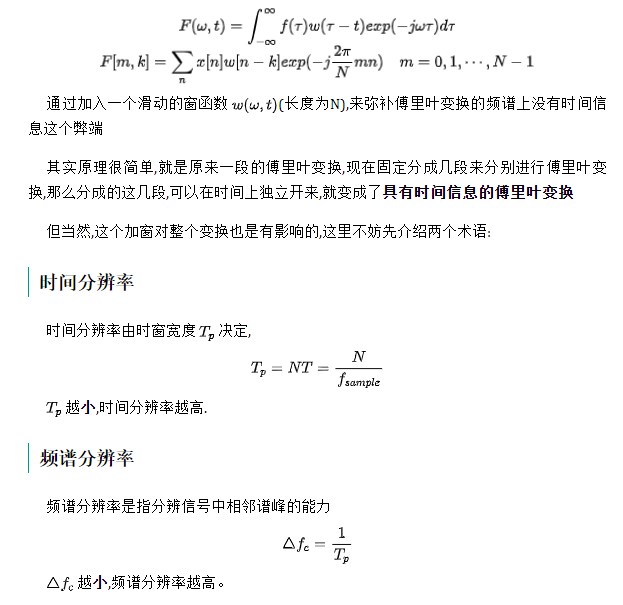

离散变换的FPGA实现(一)
在正式进入小变换之前,我们不妨来讨论一下傅里叶变换的局限性和为什么我们需要引入小变换
2023-06-27 11:30:48

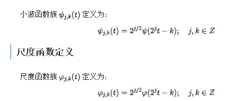

离散变换的FPGA实现(二)
众所周知,小变换的双正交基就来自与小波函数和尺度函数,而他们通过scale和平移来得到的小波函数族和尺度函数族表示了不同小(尺度)函数的分辨率
2023-06-27 11:36:53
