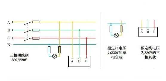

  1. 线电压 (U): 公式中的电压 U 必须是线电压 (Line-to-Line Voltage, L-L),即任意两根相线之间的电压。这是三相系统中最常用的电压值 (如 380V, 400V)。
  2. 线电流 (I): 计算结果是流过任意一根相线的电流。
