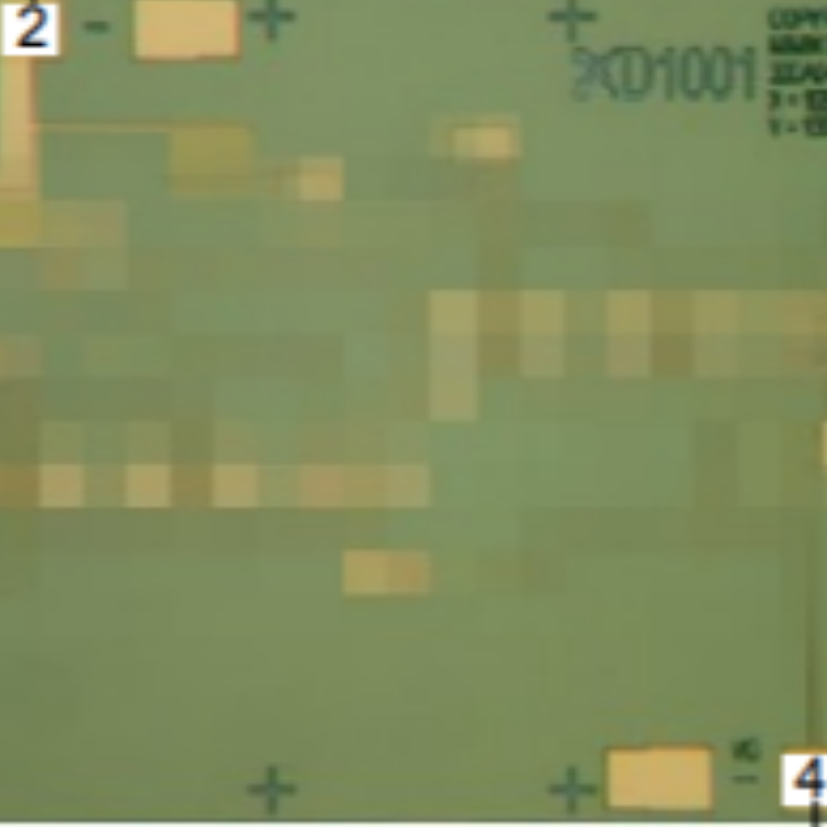

XD1001-BD 分布式放大器
2022-10-09 20:30:35

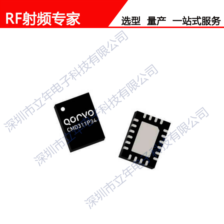

CMD311P34 分布式放大器
2023-04-13 12:47:59

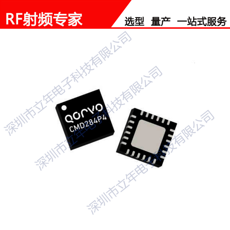

CMD284P4 分布式放大器
2023-04-13 12:37:34

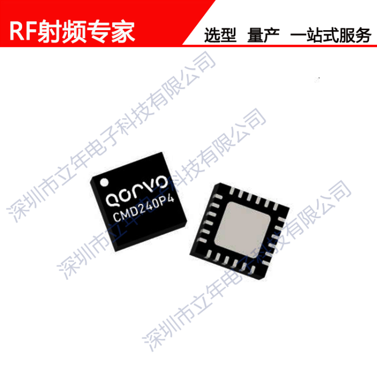

CMD240P4 (L、S、C、X、Ku、K 波段)分布式放大器 MMIC
2023-04-12 16:02:00
