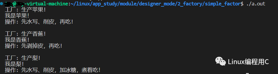

用C语言实现简单工厂模式
在我们的印象中,设计模式是由面向对象的语言(C++、JAVA)才能完成的,而 C 语言是面向过程的语言,不能实现设计模式
2023-06-05 11:28:30
