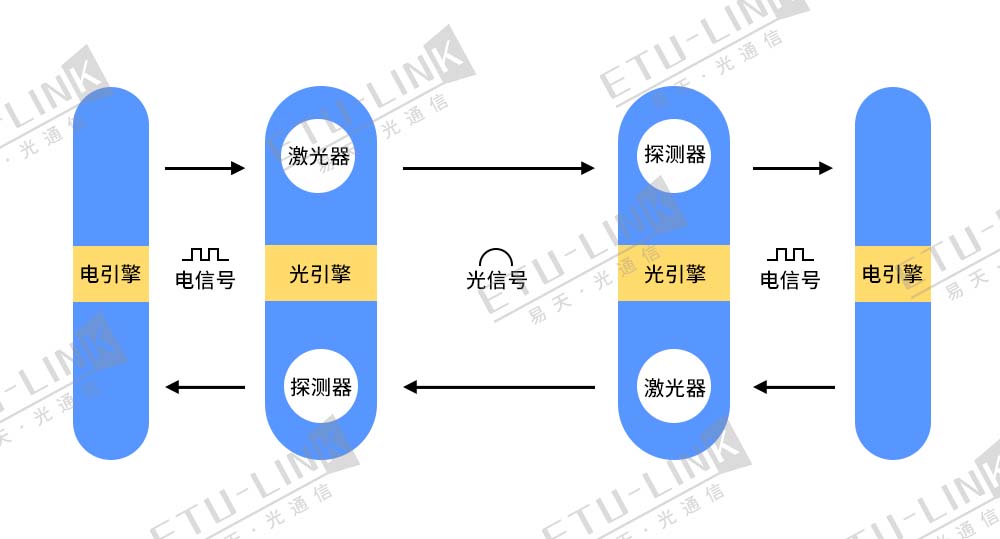

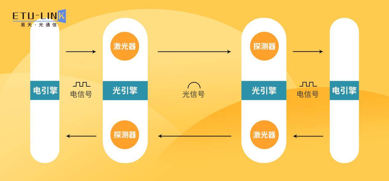

引擎是什么?
引擎是光通信系统中的核心部件,它是一个集成化的光学子系统,负责实现信号的收发处理,其性能对系统的信号传输有直接影响

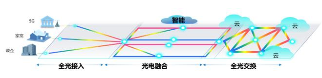

广东电信打造出了OTN湾区超高速引擎
广东电信坚定不移落实集团和省公司的发展理念,持续深入研究5G+AI+的行业应用,开拓创新,制定全球领先的全光网架构,并采用了华为提供的业界领先的智慧湾区超高速“引擎”解决方案。
