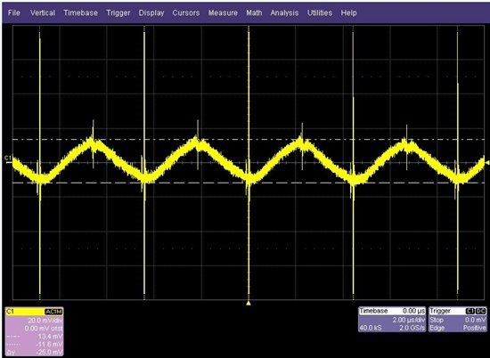

  • 电子负载测试: 使用电子负载仪模拟不同大小的电流消耗,测试电源在各种负载下的电压稳定性、纹波噪声、效率、过流保护等。这是最全面的测试。
  • 示波器测试: 查看电源输出电压上的纹波和噪声是否在规格范围内。
  • 电源测试仪: 有专门的ATX电源测试仪(较便宜),可以模拟启动、显示各组电压、判断电压是否大致在范围内(比万用表更直观)。
