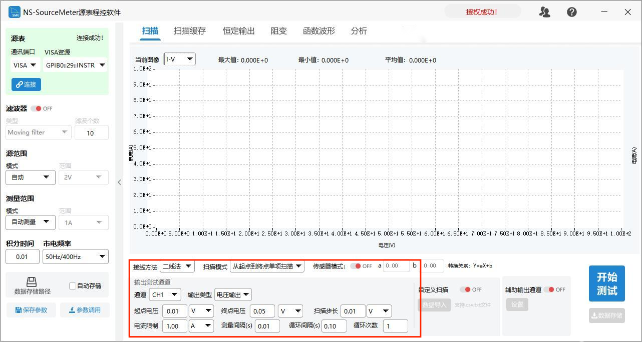

纳米软件科普:用测试IV参数的典型应用及测试软件
器件的I-V功能测试和特征分析是实验过程中经常需要测试的参数之一,一般我们用到进行IV参数的测试,如果需要对测试的数据进行实时IV曲线图显示及保存,可以用到测试软件

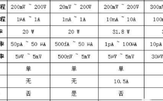

对比国产与进口,它们的区别是什么
国产与进口的区别,参数对比一览: 国产Precise测试功能: 国产Precise优势 1、自主研发,符合大环境下国内技术自给的需求; 2、性价比高; 3、可及时与客户沟通,为客户

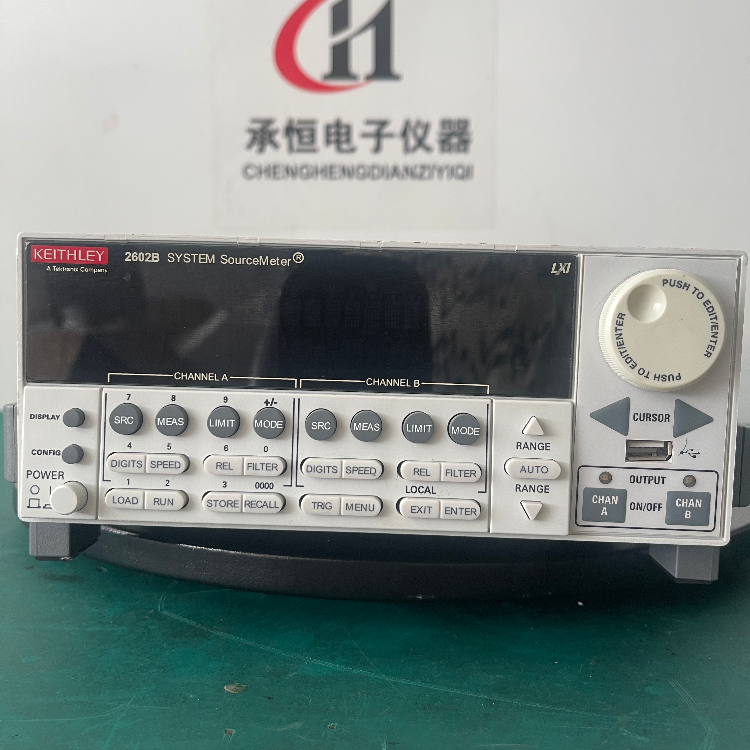

Keithley回收2602B吉时利双通道
Keithley回收2602B吉时利双通道供应热线:***/13728431276(同微)曾S供应QQ:3140751627(同微)koukou:三一四零七五一六二七(同微)供应公司:东莞市亚宸

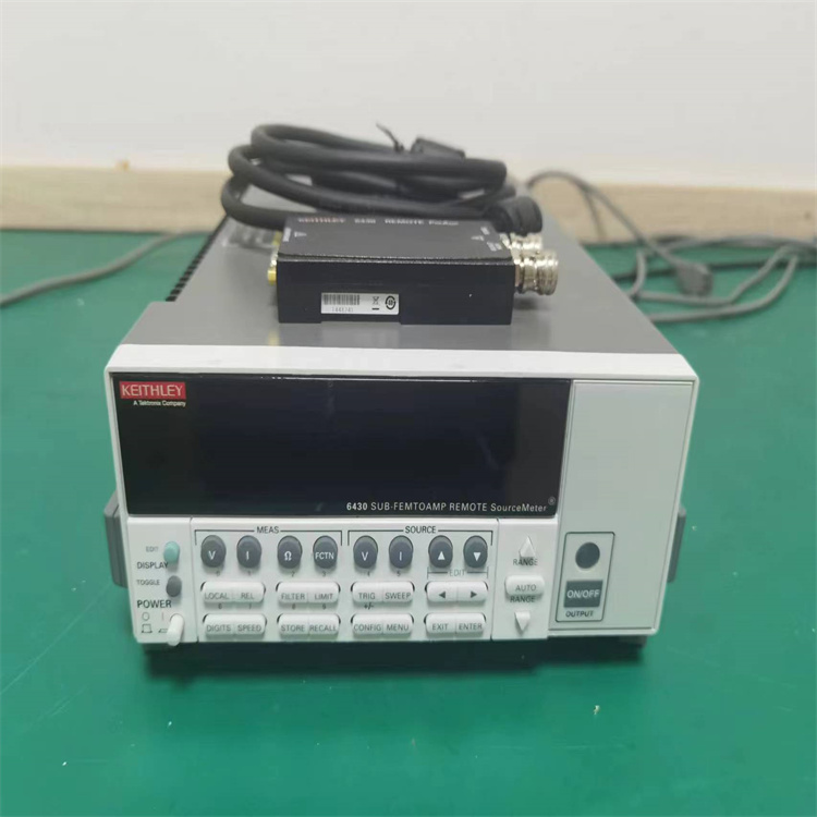

吉时利6430亚fA程控的特点及功能应用
6430亚fA程控集合了Keithley产品和测量单元(SMU)的电压电流及测量功能,比静电计灵敏度更高,噪声更低,输入阻抗更高。

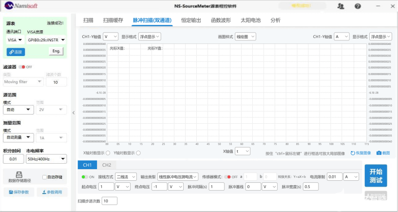

测试软件NS-SourceMeter双通道脉冲扫描,电化学IT曲线测试
在电测行业中会分为单通道和双通道,双通道的两个通道可以分别测试不同的参数数值,让测试更加快捷方便,但是对应的测试软件却没有双通道模式,无法对两个通道中的数据进行采集和储存。因此纳米软件对旗下的测试软件NS-SourceMeter进行了功能升级,为其添加了双通道脉冲扫描模块。
2022-12-16 14:38:36

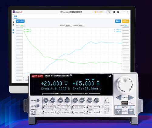

吉时利2600系列软件-LED直流检定和生产测试软件NS-SourceMeter
1、软件概述 ◆NS-SourceMeter双通道程控软件用于实现吉时利源的上位机控制功能,通过在软件上的相应操作,控制双通道进行配置或者测量,同时可以对测量的数据和图形进行保存
2023-03-10 17:40:46
