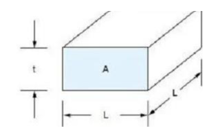

如何快速的估算PCB线电阻
方块统计的关键概念是:任何尺寸的正方形印刷电路板线(厚度确定)的电阻值都与其它尺寸的方块相同。正方块的电阻值只取决于导电材料的电阻率及其厚度。这一概念可适用于任何类型的导电材料。表1给出了一些常见的半导体材料以及它们的体电阻率。
