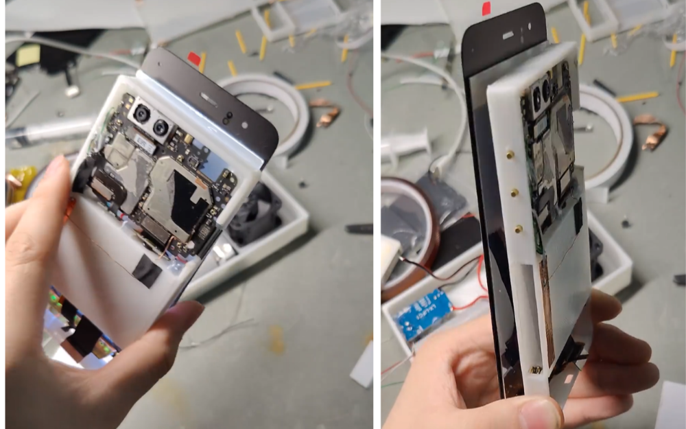

B站博主魔改小米6,“弹”式电池,无边框设计
”的小米6,改成和MIX系列一样的全面屏;将原本不可拆卸电池,改成了不断电“弹”式电池。   图源:@江灵夏草   “弹”式电池   对于移动设备而言,电池的寿命和续航是用户除了性能以外,首要关注的问题之一。时至今日,即使小
2023-07-15 02:05:16
