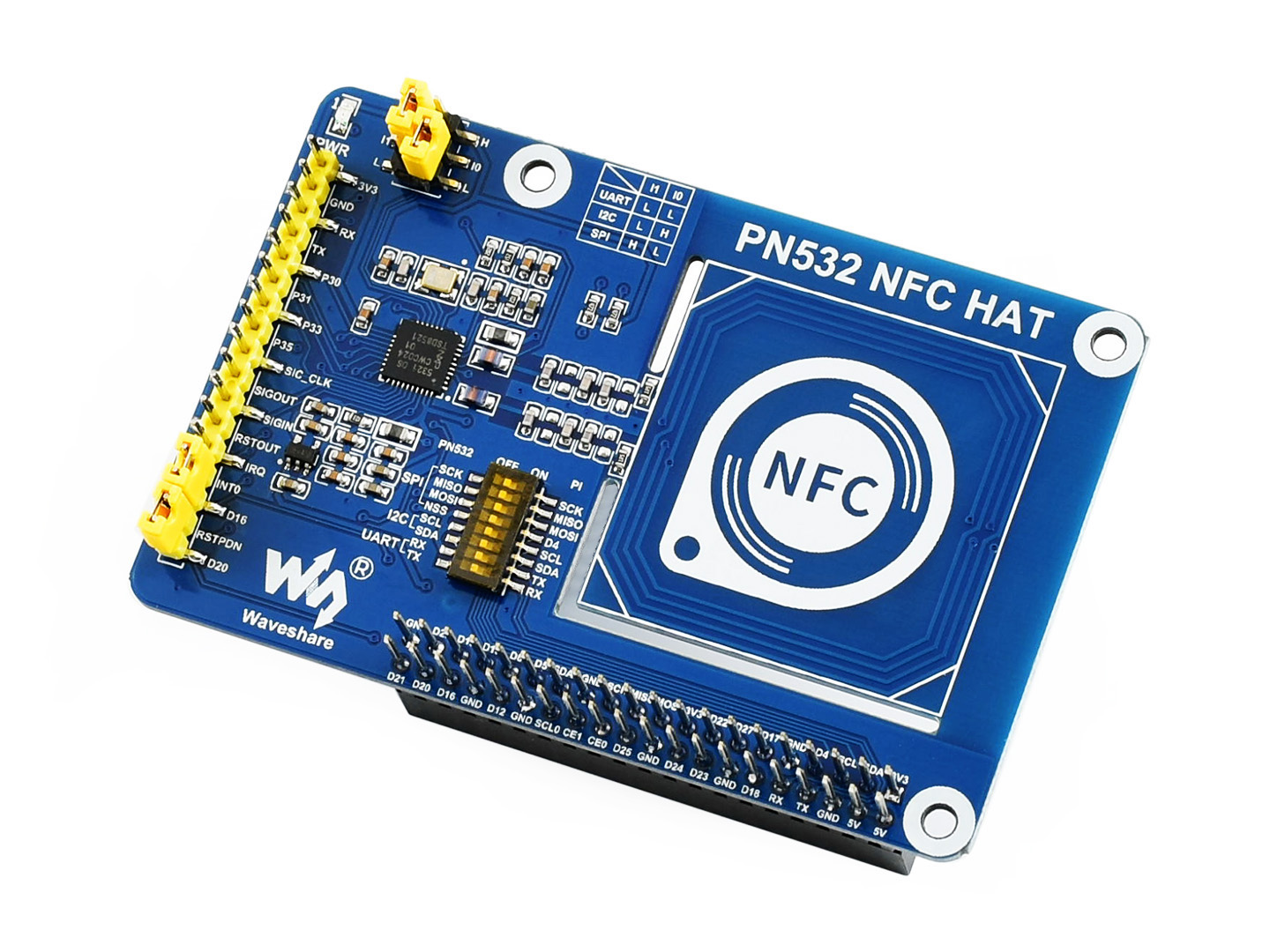

微雪电子PN532 NFC HAT树莓派NFC扩展板简介
树莓派NFC扩展板 13.56MHz近场通信 采用PN532,支持I2C、SPI和UART三种接口 兼容STM32/Arduino等主控板 型号 PN532 NFC HAT
