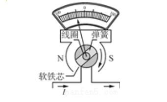

磁电式仪表(也称为动圈式仪表)是一种基于通电导体在磁场中受力原理工作的测量仪器。它是直流电流和电压测量的基础仪表类型。
以下是其核心特点和详细信息:
  1. 工作原理:
    • 核心结构包括一个固定的永久磁铁(产生恒定磁场)和一个可转动的线圈(称为动圈)。
    • 直流电流流过置于磁场中的动圈时,载流导线会受到磁场的作用力(遵循左手定则)。
    • 这个力会产生一个转动力矩,驱动线圈和与其固定连接的指针发生偏转。
    • 与指针相连的游丝(或张丝)产生一个反作用力矩。当转动力矩与反作用力矩平衡时,指针停止在某一刻度位置。
    • 指针的偏转角度与流过线圈的电流大小成正比关系。
  2. 关键结构部件:
    • 永久磁铁: 通常采用强磁性材料(如铝镍钴合金)制成,提供稳定、均匀的径向磁场。
    • 极掌与圆柱形铁芯: 极掌形状使磁力线呈辐射状均匀分布,中间的圆柱形铁芯减小气隙,增强磁场并使其更均匀。
    • 可动线圈: 用很细的绝缘导线绕在矩形铝框上。铝框还起到阻尼作用(产生涡流阻尼)。
    • 转轴与轴承/张丝: 支撑线圈转动。传统轴承需要宝石轴承减小摩擦;现代精密仪表多用张丝或吊丝支撑,既作转轴又产生反作用力矩,无摩擦。
    • 游丝或张丝: 螺旋弹簧(游丝)或扁平金属带(张丝、吊丝)产生反抗线圈转动的反作用力矩,并将电流引入/引出可动线圈。
    • 指针与刻度盘: 指针指示偏转角度,刻度盘根据电流大小进行线性(均匀)标定。
    • 调零器: 机械装置,用于在不通电时将指针调整到零位。
    • 平衡锤: 调整可动部分的重心,使其与转轴重合,减小重力引起的误差。
  3. 主要特点:
    • 高灵敏度: 磁场强,线圈轻巧,对微小电流反应灵敏(可达微安级)。
    • 高准确度高精度: 结构精密,摩擦小(尤其是张丝支撑),刻度均匀(线性刻度),受外界磁场干扰小。
    • 低功耗: 自身消耗功率很小。
    • 刻度均匀: 偏转角与电流成正比,刻度盘刻度是线性的、均匀分布的,读数方便。
    • 阻尼良好: 铝框的阻尼作用使指针能迅速稳定在读数位置而不来回摆动。
    • 只能测量直流: 直接使用只能测量直流电流或电压。通入交流电时,力矩方向会快速交变,由于可动部分惯性,指针只能在零位附近抖动或显示平均值为零,无法正常读数。
    • 过载能力弱: 动圈导线很细,反作用游丝/张丝也较脆弱,过大的电流或剧烈冲击易损坏仪表。
  4. 应用:
    • 作为直流电流表(通常并联分流电阻扩大量程)和直流电压表(通常串联分压电阻扩大量程)。
    • 构成模拟万用表的核心表头(测量直流电流和电压)。
    • 广泛用于实验室、工业现场、电子设备中需要精确直流测量的场合。
    • 作为检流计(高灵敏度电流检测装置)。
    • 配以整流电路后,可以测量交流量(如交流电压表、交流电流表),此时称为整流式仪表
    • 配以热电偶等传感器,可测量非电量(如温度)。
  5. 总结: 磁电式仪表以其灵敏度高、精度高、功耗低、刻度均匀的优势,成为直流测量的标准仪表。虽然其固有特性限制了它直接测量交流的能力,但通过结构优化(如张丝支撑)和附加电路(如整流器),它仍然是电子测量领域非常重要和基础的一种机电转换式指示仪表。
