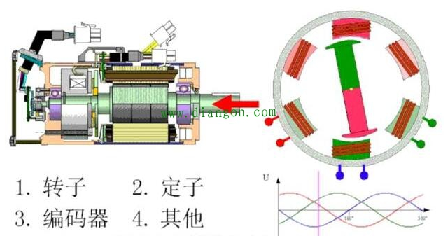

交流伺服电机具有什么特点?可分为哪些类型?
交流伺服电动机的转子通常做成鼠笼式,但为了使伺服电动机具有较宽的调速范围、线性的机械特性,无“自转”现象和快速响应的性能,它与普通电动机相比,应具有转子电阻大和转动惯量小这两个特点。
分享:
好的,交流伺服电机是现代自动化设备中核心的执行元件,具有高精度、高性能的特点。以下是其主要特点和常见分类:
一、交流伺服电机的主要特点
  1. 定位精度高: 这是最核心的特点。伺服系统内置高精度编码器(或其他反馈装置),能实时监测电机转子的实际位置,并将信息反馈给控制器。控制器通过对比目标位置和实际位置的偏差,持续修正电机动作,从而实现极其精确的停止和定位(通常可达到角秒级精度)。
  2. 调速范围宽且平稳: 能在零速到额定转速甚至超额定转速的宽范围内提供平滑、稳定的调速性能,低速时也能输出大转矩(恒转矩区),高速时能保持较高的功率输出(恒功率区)。这种特性使其既能用于精细的慢速操作,也能胜任高速运转。
  3. 动态响应速度快: 具有极高的力矩/惯量比(加速能力)和很小的机电时间常数,能对控制信号的变化做出极快速的反应。启停、加速、减速过程非常迅速,几乎无延迟。
  4. 过载能力强(力矩特性好): 能够承受短时间(通常是额定力矩的数倍)的大负载冲击,满足有启停频率要求或瞬间负载变动的应用场合。
  5. 转矩脉动小、运行平稳: 得益于先进的控制算法(如磁场定向控制FOC)和优化的电机设计,输出的转矩平滑均匀,电机运行非常平稳,尤其适用于要求低速进给平稳性或速度波动小的场合。
  6. 体积小、重量轻、出力大: 通常采用高能永磁材料(如钕铁硼)和优化设计的转子结构,在同等功率下具有紧凑的体积和轻量化的特点,功率密度高。
  7. 高效率、低发热: 能量转换效率高,尤其是在部分负载运行时,相比其他电机类型能效优势明显,从而减少了电机自身发热,降低了冷却要求。
  8. 控制灵活、智能化: 能实现精确的位置控制、速度控制、转矩控制以及三者的组合控制,适应复杂的工艺要求。通常通过现场总线(如 EtherCAT, CANopen, Modbus, Profibus等)与上位控制器通信。
二、交流伺服电机的主要分类
交流伺服电机主要基于其电机本体工作原理进行分类,最常见的是以下两类:
  1. 交流同步伺服电机:
    • 工作原理: 转子转速与定子磁场(由三相电流产生)的转速(同步转速)始终保持严格同步。即转速= 60 * f / p,其中f为电源频率,p为电机极对数。转子自身带有磁性(永磁体或通直流电励磁)或依赖定子磁场对其产生的磁阻效应(特殊类型)。
    • 主流类型:
      • 永磁同步伺服电机: 是当前最主流、应用最广泛的伺服电机类型。
        • 特点:
          • 转子嵌有高性能永磁体(通常为钕铁硼)。
          • 效率高、功率密度大、体积小、重量轻、响应快、转矩脉动小。
          • 控制性能优异(特别是位置精度和响应速度),温升低。
        • 转子结构细分:
          • 表面贴装式永磁同步电机: 永磁体贴在转子表面,结构简单,转动惯量小,适用于动态响应要求极高的场合。
          • 内置式永磁同步电机: 永磁体埋入转子铁芯内部。能利用磁阻转矩,提高功率密度和过载能力,弱磁调速范围更宽,适用于需要更高速度和扭矩要求的场合。
      • 磁阻式同步伺服电机: 包括开关磁阻电机SRM和同步磁阻电机SynRM。
        • 特点: 转子上无绕组也无永磁体,结构简单、成本较低、坚固可靠、高速性能好、允许更高的温升、无退磁风险(因为没有永磁体)。
        • 缺点: 需要更复杂的控制策略以实现平稳低噪运行(SRM)、功率密度和效率通常略逊于PMSM。
      • 励磁式同步伺服电机: 转子绕组通过滑环通入直流电励磁(转子有绕组)。
        • 特点: 磁场强度可调(通过调节励磁电流),理论上调速范围更广。
        • 缺点: 结构复杂(有电刷滑环)、维护麻烦、体积较大、效率较低。目前在中高端通用伺服领域应用较少。
  2. 交流异步伺服电机:
    • 工作原理: 转子转速与定子旋转磁场转速存在一个差异,即“转差率”。转子电流通过电磁感应产生(通常为鼠笼结构)。利用定子绕组产生的旋转磁场切割转子导体产生感应电流进而产生转矩。
    • 特点:
      • 结构非常简单、坚固、可靠、成本低廉。转子常为鼠笼结构,无需永磁体和电刷滑环。
      • 维护要求低。
      • 通常能承受较高的环境温度。
    • 缺点: 效率相对较低(尤其在小负载和低速时),功率密度较小(相同功率下体积较大、重量较重),功率因数需要补偿,控制性能(如动态响应、速度精度、位置精度)通常不如同等级的同步伺服电机(尽管在高性能矢量控制下也能满足不少应用需求)。
    • 应用: 在某些对成本敏感、精度要求中等、结构简单可靠要求高的场合仍有应用,特别是在一些大功率场合。但随着永磁同步伺服成本下降和应用拓展,其市场份额在通用伺服领域小于同步伺服。
其他次要或专业性分类方式
  • 按冷却方式: 风冷(自带风扇或强制通风)、水冷、油冷等。
  • 按反馈装置: 旋转变压器(耐恶劣环境)、光电编码器(增量式、绝对式)、磁编码器等。
  • 按应用环境: 通用型、防爆型、IP防护等级(如IP54, IP65, IP67等)更高的防水防尘型、食品医药级(特殊材质和润滑脂)、洁净室型等。
总结
交流伺服电机的核心在于其高精度定位、宽调速范围、快速响应和优异的动态性能。永磁同步伺服电机是目前市场上的绝对主流,因其卓越的综合性能而被广泛应用于工业机器人、数控机床、半导体设备、包装机械、印刷机械、自动化生产线等几乎所有需要精确运动控制的领域。交流异步伺服电机在特定的成本敏感型或大功率场合也有其应用价值。磁阻式同步电机则是近年来技术和应用不断发展的新方向。
