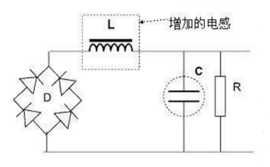

好的,我们来详细解释一下全桥整流电路
什么是全桥整流电路?
全桥整流电路,也常称为桥式整流电路,是最常用、效率较高的将交流电转换为直流电的整流电路类型之一。
它的核心特点是:
  1. 使用四个二极管: 这是它与半波整流(一个二极管)和全波中心抽头整流(两个二极管但需要特殊变压器)最显著的不同。
  2. 无需变压器中心抽头: 它只需要一个普通的变压器次级绕组(或者直接处理市电,但不推荐非隔离设计),简化了变压器设计。
  3. 全波整流: 无论输入交流电是正半周还是负半周,它都能工作并输出直流脉冲,充分利用了输入交流电的能量,效率比半波整流高很多。
  4. 桥式结构: 四个二极管连接成一个特殊的“桥”状结构。
电路组成与符号
  • 输入: 通常连接到交流电源(如变压器的次级绕组)的两个端点(AC1AC2)。
  • 核心元件:
    • 四只整流二极管:通常标记为 D1, D2, D3, D4。它们的连接顺序非常关键。
      • D1D2 的阳极连接在一起(这点非常关键)。
      • D3D4 的阴极连接在一起(这点非常关键)。
      • 然后 D1 的阴极连接到 D3 的阳极。
      • D2 的阴极连接到 D4 的阳极。
      • 两个交流输入端(AC1AC2)则分别连接到 D1D2 的阳极连接点(节点A)和 D3D4 的阴极连接点(节点B)。(或者反过来接也可以)。
  • 输出: 两个输出端,DC+DC-DC+ 连接到 D1D2 的阴极连接点(节点C),DC- 连接到 D3D4 的阳极连接点(节点D)。
为了方便,这四个二极管通常被封装在一个模块里,称为“整流桥堆”
工作原理 (假设理想二极管)
理解全桥的关键在于看交流输入的正半周和负半周期间,电流如何通过不同的二极管流向负载
  1. 当输入交流电为正半周时 (AC1 正,AC2 负):
    • 节点A (D1/D2 阳极) 为正(来自 AC1)。
    • 节点B (D3/D4 阴极) 为负(来自 AC2)。
    • 电流路径:
      • AC1 (+) -> A点 -> D1 (此时 D1 正向导通) -> C点 (DC+) -> 负载电阻 R_L -> D点 (DC-) -> D4 (此时 D4 正向导通) -> B点 -> AC2 (-)
    • 导通二极管: D1D4
    • 输出极性: C点 (DC+) 为高电位,D点 (DC-) 为低电位。
    • 阻止的二极管: D2 阳极接正,但阴极 (C点) 通过负载也接近正电位(比A点略低),处于截止或微导通状态?实际上是D1导通使得C点电位接近A点(减去管压降),使D2处于反向偏置而截止。D3 阴极接负(B点),但其阳极(D点)通过负载接DC+(较高电位),处于反向偏置而截止。
  2. 当输入交流电为负半周时 (AC1 负,AC2 正):
    • 节点A (D1/D2 阳极) 为负(来自 AC1)。
    • 节点B (D3/D4 阴极) 为正(来自 AC2)。
    • 电流路径:
      • AC2 (+) -> B点 -> D3 (此时 D3 正向导通) -> C点 (DC+) -> 负载电阻 R_L -> D点 (DC-) -> D2 (此时 D2 正向导通) -> A点 -> AC1 (-)
    • 导通二极管: D2D3
    • 输出极性: 同样是 C点 (DC+) 为高电位,D点 (DC-) 为低电位。注意输出极性没有改变!
    • 阻止的二极管: D1 阳极(A点)接负(比AC1还负?此时A点为负),阴极(C点)通过负载接较高的正电位?实际上D2导通使得C点电位接近A点(但A点为负,C点电位更低?不准确。当AC2为正时,B点为正,D3导通使得C点电位接近B点(高)。负载电流从C点(高)流经R_LD点(低)。此时D点电位是通过D2A点(负),因此D点为负(低)。同时A点是接在负端的(AC1为负)。所以D1的阳极(A点)为负,阴极(C点)为高(由D3打通),所以D1承受反向电压而截止。同样,D4的阴极(B点)为高,阳极(D点)为低(由D2打通),所以D4也承受反向电压而截止。
关键点
  • 全波输出: 在交流输入的整个周期内(正半周和负半周),负载上都有电流流动,且方向一致(DC+ -> R_L -> DC-)。输出波形是所有正半周都被翻转到零线上方形成的脉动直流波(类似全波整流的波形),比半波整流平滑。
  • 输出直流电压: 对于正弦波输入(有效值 Vrms)。
    • 峰值电压 (Vpeak): Vpeak = Vrms * √2 - 2 \* Vf。这里 Vf 是二极管的导通压降(硅管约0.6-0.7V,锗管约0.2-0.3V)。注意: 每个半周,电流同时流过两个二极管,所以总压降损失是 2 * Vf
    • 平均(直流)输出电压 (Vdc): 大约是 Vpeak2/π ≈ 0.636 倍。或者,直接用有效值计算近似为 Vdc ≈ 0.9 * Vrms(减去二极管压降损失)。
  • 极性不变: 无论输入交流的极性如何变化,输出端的 +- 极性始终保持不变。
优点
  1. 高转换效率: 利用了整个输入周期(全波整流),远高于半波整流。
  2. 高输出电压: 在相同输入电压下,平均输出直流电压高于半波整流(接近两倍),也略高于中心抽头全波整流(因为中心抽头变压器每边只输出一半电压)。
  3. 无需变压器中心抽头: 只需要一个普通的变压器次级绕组(提供两倍的电压),节省成本和空间,简化设计。
  4. 通用性强: 是电源设计中最主流的整流方案。
缺点
  1. 需要四个二极管: 增加了元件数量和成本(虽然现代整流桥堆很便宜且集成在一个封装)。
  2. 每个半周电流流经两个二极管: 相比中心抽头全波整流(只流过一个二极管),二极管上的功率损耗 (P_loss = 2 * I_load * Vf) 更高,导致整体效率略低。二极管压降损失加倍 (2 * Vf),在低电压大电流应用中影响更明显。
  3. 需要散热: 对于大功率应用,四个二极管都需要考虑散热问题。
应用
全桥整流电路应用极其广泛,几乎存在于所有需要将交流市电转换为直流电的设备中:
  • 开关电源(如电脑电源、手机充电器)
  • 线性电源(如实验台电源)
  • 电池充电器
  • 各种电器设备的电源输入级(电视、音响、仪器仪表)
  • 逆变器(在整流模式下工作)
  • 工业控制设备的供电模块
总结
全桥整流电路通过四个二极管巧妙地构成了一个“二极管桥”,能够将输入的交流电无论正负半周都引导为同方向的直流脉冲输出,实现高效的全波整流。它结构简单(尤其用整流桥堆时),不需要特殊的中心抽头变压器,是交流转直流电源设计中最常用、最高效的基础整流电路之一。其缺点主要是二极管压降损失增加一倍。
