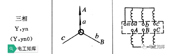

  1. 字母部分 (D, y, n):
    • D (大写): 表示高压绕组采用 三角形 (Delta) 接法。
    • y (小写): 表示低压绕组采用 星形 (Star 或 Wye) 接法。
    • n (小写): 表示从星形连接的低压绕组中引出了中性点 (Neutral point)。这是非常重要的,因为它意味着该变压器可以提供三相四线制的输出(A、B、C 相线 + N 中性线),能够同时提供线电压 (如 400V)相电压 (如 230V)
  2. 数字部分 (11):
    • 这个数字表示低压绕组线电压高压绕组线电压之间的相位差
    • 在变压器连接组别标示法中,这个数字是时钟表示法。想象一个时钟,高压绕组的线电压矢量指向 12 点钟方向(0点)。
    • 11 表示低压绕组的对应线电压矢量指向 11 点钟方向
    • 因为时钟的每个小时代表 30 度电角度 (360° / 12 = 30°),所以 11 点对应的相位差是 11 × 30° = 330°(或者等价地说,是 -30°)。这表示低压绕组的线电压滞后于高压绕组的对应线电压 330°(或者说超前 30°,但通常按滞后描述)。
总结 Dyn11 的含义:
  • 高压绕组: 三角形 (Δ) 接法。
  • 低压绕组: 星形 (Y) 接法,带中性点引出 (N)
  • 相位关系: 低压侧线电压滞后高压侧对应线电压 330°(或等效于超前 30°)。

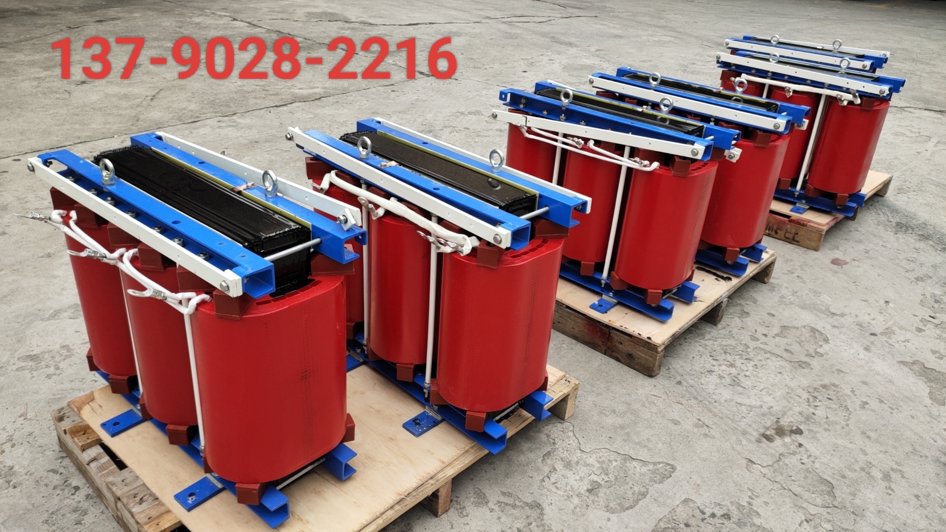

风电组合变压器1140V变400V Dyn11浇注式设计:高效转换电力的杰出选择
变压器作为连接风电发电机与电网的重要桥梁,其性能直接关系到电能的转换效率与系统的整体稳定性。本文将深入探讨风电组合变压器中的1140V变400V Dyn11浇注式设计,阐述其高效转换电力的杰出优势。 一、Dyn11接线方式的独特优势

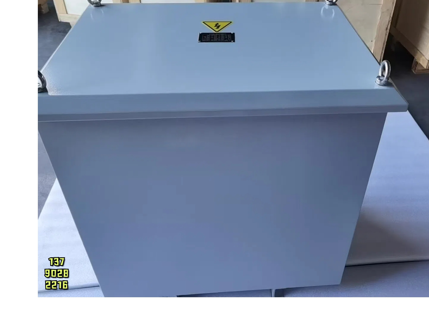

发电机降压变压器690V变380V400V DYn11 防护等级IP54
/400V DYn11,其防护等级达到IP54,旨在为用户提供高效、安全、稳定的电力转换解决方案。 一、引言:发电机降压变压器的重要性 发电机降压变压器是电力系统中不可或缺的一环,它承担着将发电机产生的高电压电能转换为适合负载使用的低电压电能的重

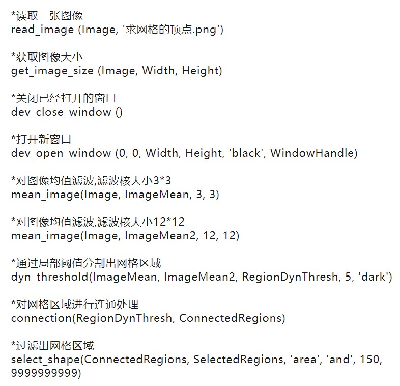

halcon视觉求网格的顶点
dyn_threshold(ImageMean, ImageMean2, RegionDynThresh, 5, 'dark')
