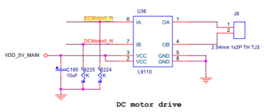

一种直流电机驱动实验
直流电机驱动实验实验现象本实验采用小型直流电机驱动L9110驱动一个小型直流电机理论学习按照上图接线完成后可以对连接在驱动板上的电机经行控制。A1.A2=0.0 时为停转A1.A2=1.0 时为正转
