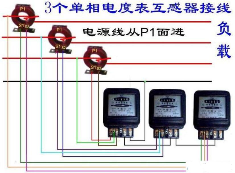

相电流互感器与电流表的接法
相电流互感器与电流表的接法如下:
