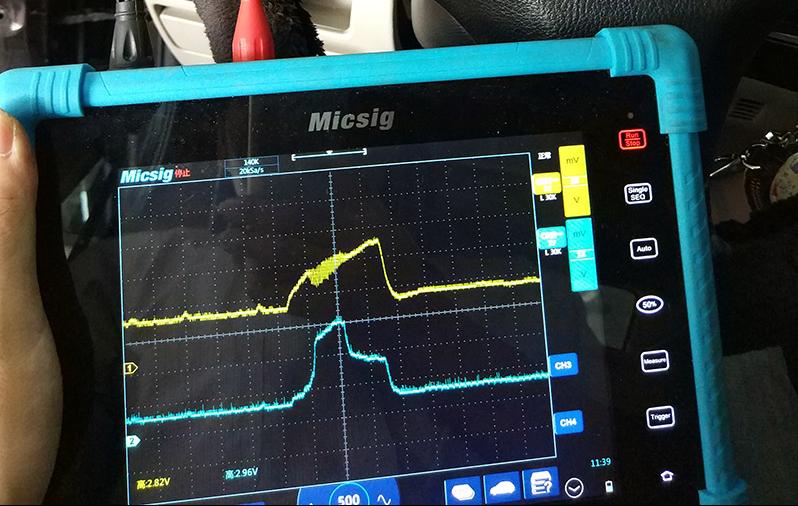

汽车空气流量计传感器(模拟/数字/热线式)的波形测量-示波器
`空气流量计是将吸入的空气流量转换成电信号的器具。而汽车空气流量计是用来检测汽车发动机的进气量的,它将发动机进气量的信息转换成为电信号输送给车载电脑ECU。汽车空气流量计是汽车进气系统中测量进气量

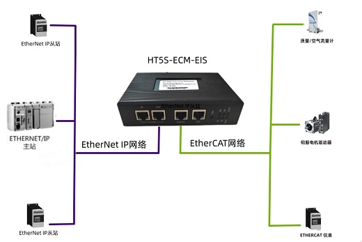

EtherCAT主站网关HT5S-ECM-EIS接半导体用空气流量计与AB PLC通讯测试案例
本次测试主要完成将EtherCAT空气流量计通过HT5S-ECM-EIS网关与AB PLC通讯测试,使用HT5S-ECM-EIS网关作为EtherCAT空气流量计的主站,在EtherNet/IP一侧

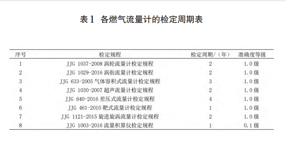

气流量计检定的现状
气流量计现种类繁多,流量计原理也都不同,不同的流量计国家也制定了不同的检定规程。规程基本由涡轮流量计、速度式流量计、气体容积式流量计、超声流量计、差压式流量计、靶式流量计、旋进旋涡流量计流量积算
