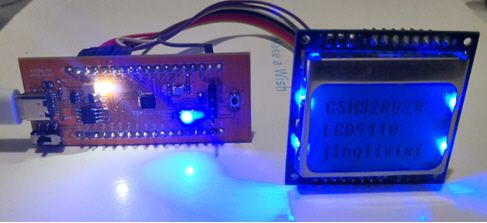

【南京中科微CSM32RV20开发板试用体验】SPI接口显示屏驱动
如图1和图2所示。                                  图1显示效果     图2显示效果 为驱动该显示屏,它与 开发板 的连接关系为: CLK  ---PB0 DIN
