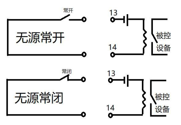

“干接点”(Dry Contact)是一个电气工程领域的术语,用中文解释如下:
干接点
定义: 干接点指的是无源的开关触点。它本身不提供电压或电流,只作为一个纯粹的“开关”使用,其状态只有两种:断开(开路)闭合(短路)
核心特性:
  1. 无源特性
    • 干接点自身不带电源,不输出任何电压或电流信号。
    • 必须由外部电路提供电源,通过触点的开/闭来控制回路通断。
  2. 电气隔离
    • 触点与控制系统完全电气隔离,避免干扰或损坏设备。
  3. 无极性
    • 两根导线不分正负极,可任意接入控制回路(类似机械开关)。
常见应用场景:
  1. 设备状态反馈
    • 如:空调故障报警、发电机运行状态(通过干接点输出“正常/故障”信号)。
  2. 触发外部设备
    • 如:消防报警系统触发门禁解锁、电梯迫降。
  3. 工业控制
    • PLC、DCS 系统通过干接点接收开关量信号(如按钮、限位开关)。
与“湿接点”(Wet Contact)的区别:
特性 干接点 湿接点
自带电源 ❌ 无 ✅ 有(需提供电压/电流信号)
信号类型 纯开关状态 带电平的模拟或数字信号
接线风险 低(无极性,不易损坏) 需注意电压/电流匹配
典型设备 继电器触点、机械开关 传感器输出、PLC 有源输出模块

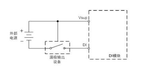

实际接线示例:
graph LR
    A[外部电源 +] --> B[干接点端子1]
    B --> C[负载设备]
    C --> D[干接点端子2]
    D --> E[外部电源 -]
当干接点闭合时,电路导通,负载设备工作;断开时电路中断。
