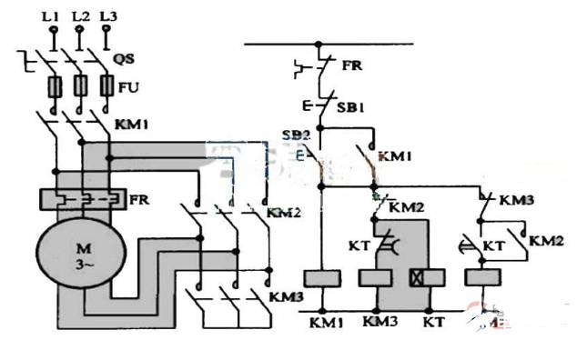

  2. 三相电机降压启动
    • 星-三角(Y-Δ)启动:先星形接法低压启转 → 切换三角形接法全压运行。
    • 软启动器:可控硅逐步增加电压(平滑加速,减少机械冲击)。
