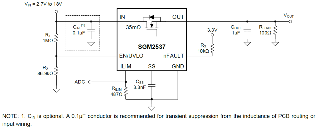

圣邦微电子 SGM2537 系列电子保险丝用料
关键词:高精度;单通道;可选固定输出电压;可配置输出电压;多重保护 圣邦微电子推出 SGM2537 系列高精度、单通道电子保险丝产品。SGM2537 系列产品可满足数字通讯系统母线电压多样化
2023-10-11 16:20:02

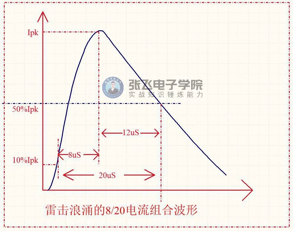

压敏电阻在电源里有哪些应用?
压敏电阻应用 从上图看471KD10与471KD20的数据来比较,我们可以看出允许的最大交流与直流电压都相同,但是最大的电压上面我们可以看出KD10的与KD20通过的电流时25A与100A
2021-03-11 15:27:56

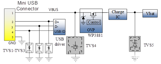

便携电子产品电池端的浪涌保护TVS
大多数手机或便携电子产品电路设计防浪涌的时候,电池端TVS管的电路设计不合理,造成TVS电压过高,加到后端的残压过高而损坏后端电路。
2023-05-10 10:11:18

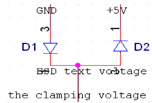

基于ESD的BAV99元件设计
当正的静电发生时, D2 工作但D1不工作,因此这个电压(clamping voltage)是5V加上D2的正向电压
2020-08-08 15:03:00
0V 5V电平信号输入的故障检测及排查方法
复习一下:当正的静电发生时, D2 工作但D1不工作,因此这个电压是5V加上D2的正向电压。当负的静电发生时,D1 工作但D2 不工作,因此这个电压是D1的正向电压。如果放在接口电路部分...
hgimtk 2021-12-02 07:08:45
