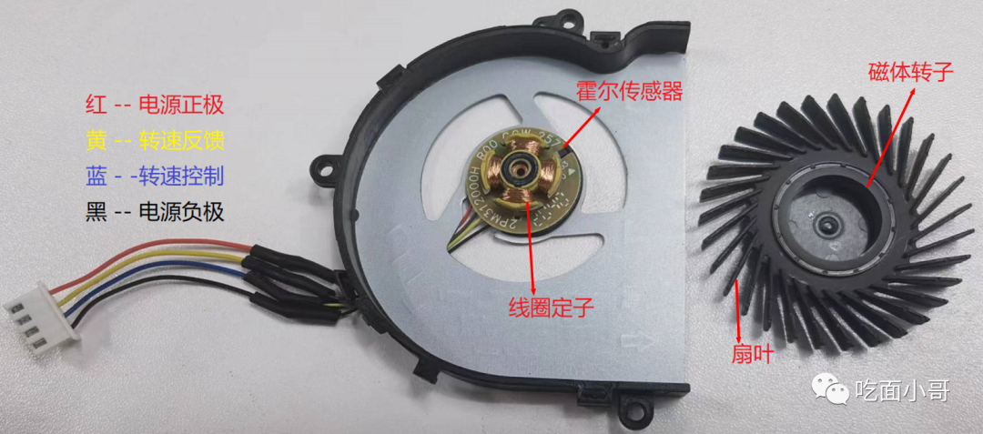

笔记本电脑的风扇结构和特性
笔记本电脑轻薄化的发展历程中,散热一直个关键课题。般来说大都采用主动散热,即使用风扇把热量吹走。使用风扇,不可避免地会伴随噪音的产生。本文会从 EC(笔记本电脑专用控制器)的角度分析如何优雅地控制风扇。
