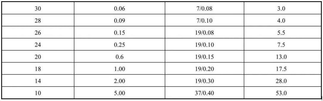

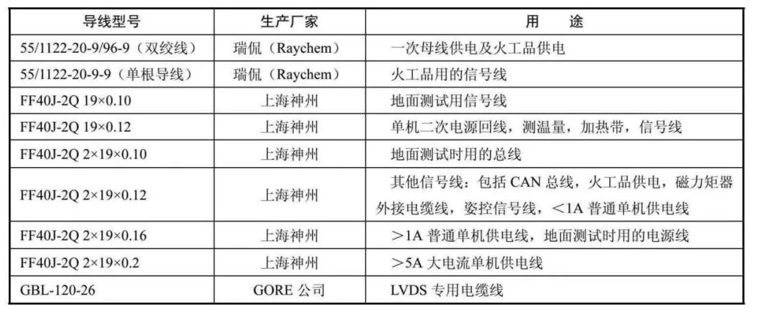

航天器低频电缆网的导线/电缆线的功能和选择
2020-08-03 17:04:07
低频电缆组装件的导线/电缆线的选用
、地面等装备用低频电缆组装件中使用较多的是耐高温多芯电缆,主要有AF200、AF250、AFP系列的传统氟塑料高温线、瑞侃55#、FF40J系列的薄壁航空导线、FF47系列的薄壁绕包导线及由这些电线电缆组合成的综合电缆
2020-07-29 16:52:29
