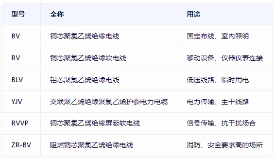

好的,绝缘电线的型号通常由一系列字母和数字组成,用以表示其结构、材料、特性和规格。以下是一些常见的中文绝缘电线型号及其含义
一、 常用塑料绝缘电线(布电线)
  1. BV: 铜芯聚氯乙烯绝缘电线
    • B:布线用电线
    • V:聚氯乙烯绝缘
    • 示例:BV 2.5mm² (单根硬铜导体,PVC绝缘)
  2. BVR: 铜芯聚氯乙烯绝缘软电线
    • R:软线(导体由多股细铜丝绞合而成)
    • 示例:BVR 4mm² (多股软铜导体,PVC绝缘)
  3. BVV: 铜芯聚氯乙烯绝缘聚氯乙烯护套电线(轻型聚氯乙烯护套电缆)
    • 第二个V:聚氯乙烯护套(在绝缘层外再加一层护套)
    • 示例:BVV 2×2.5mm² (两根BV线平行放置,外加PVC护套,常用于明装)
  4. BVVB: 铜芯聚氯乙烯绝缘聚氯乙烯护套扁形电线(扁形护套线)
    • B (最后一个):扁形
    • 示例:BVVB 2×1.5mm² (两根BV线平行扁形排列,外加PVC护套)
  5. RVV: 铜芯聚氯乙烯绝缘聚氯乙烯护套软电缆(轻型聚氯乙烯护套软线)
    • R:软线导体
    • 示例:RVV 3×0.75mm² (三根多股软铜导体,各自PVC绝缘,整体PVC护套,常用于小家电电源线)
  6. RV: 铜芯聚氯乙烯绝缘软电线(无护套)
    • 示例:RV 0.5mm² (单根多股软铜导体,PVC绝缘,常用于内部布线)
  7. RVS: 铜芯聚氯乙烯绝缘绞型连接软电线(双绞软线)
    • S:双绞线
    • 示例:RVS 2×0.5mm² (两根RV线双绞在一起,常用于灯头线、消防系统)
  8. RVB: 铜芯聚氯乙烯绝缘平型连接软电线(平行软线)
    • B:扁形/平行
    • 示例:RVB 2×0.75mm² (两根RV线平行放置,常用于小型电器)
二、 阻燃、耐火型(在基本型号前加前缀)
  • ZR-: 阻燃型。例如:ZR-BV (阻燃铜芯PVC绝缘电线),ZR-RVS (阻燃双绞软线)
  • NH-: 耐火型。例如:NH-BV (耐火铜芯PVC绝缘电线),NH-RVV (耐火护套软线)
  • WDZ- / WDZN-: 无卤低烟阻燃型 / 无卤低烟阻燃耐火型。例如:WDZ-BYJ (无卤低烟阻燃交联聚乙烯绝缘电线),WDZN-RYJS (无卤低烟阻燃耐火交联聚乙烯绝缘绞型软线)
三、 其他类型绝缘电线
  1. BYJ / BYJR: 铜芯交联聚乙烯绝缘电线 / 软电线
    • YJ:交联聚乙烯绝缘(耐温等级、机械性能通常优于PVC)
    • 示例:BYJ 4mm², BYJR 2.5mm²
  2. KVV: 铜芯聚氯乙烯绝缘聚氯乙烯护套控制电缆
    • K:控制电缆
    • 用于控制、信号传输。例如:KVV 4×1.5mm² (4芯控制电缆)
  3. AV / AVR: 安装线(铜芯聚氯乙烯绝缘安装电线/软电线)
    • A:安装线
    • 常用于电子设备、仪表内部连接。示例:AV-0.3mm², AVR-0.5mm²
  4. RVVP: 铜芯聚氯乙烯绝缘聚氯乙烯护套屏蔽软电缆
    • P:屏蔽
    • 带编织屏蔽层,抗干扰。示例:RVVP 2×0.5mm²
  5. BXF / BLXF: 铜芯/铝芯橡皮绝缘氯丁护套电线
    • X:橡皮绝缘
    • F:氯丁或其他合成橡胶护套
    • 耐候性好,常用于户外。示例:BXF 10mm²
  6. BXR: 铜芯橡皮绝缘软电线
    • 示例:BXR 4mm² (多用于移动设备)
四、 电力电缆(虽常称电缆,但结构核心也是绝缘线芯)
  1. VV / VLV: 铜芯/铝芯聚氯乙烯绝缘聚氯乙烯护套电力电缆
  2. YJV / YJLV: 铜芯/铝芯交联聚乙烯绝缘聚氯乙烯护套电力电缆(最常用)
  3. NH-YJV: 耐火交联聚乙烯绝缘聚氯乙烯护套电力电缆
    • 等等。
重要提示
  • 型号后缀的数字: 表示导体的标称截面积(单位:平方毫米,mm²)。例如:BV 2.5 表示截面积为2.5平方毫米的BV线。
  • 多芯表示: 在型号后加 芯数×截面积。例如:RVV 3×1.5 表示3芯,每芯1.5mm²的RVV线。
  • 标准: 中国主要遵循 GB/T 标准(国家标准)和 JB/T 标准(机械行业标准)。
  • 实际选用: 必须根据具体使用环境(电压等级、电流大小、敷设方式、温度、阻燃/耐火要求等)选择合适型号和规格的电线电缆,并符合国家电气规范。
这份列表涵盖了最常见的绝缘电线型号。看到型号时,拆解其字母含义,结合后缀数字,就能大致了解其结构和用途了。?
