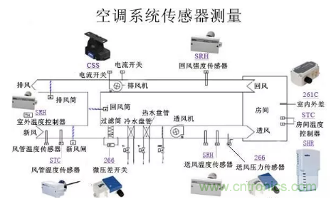

空调送风系统中传感器的应用原理解析
从专业的洁净室空调微压监测到普通商业空调的温湿度监测,空调送风系统的传感器产品,范围涵盖了微压差、压力、温湿度、电流监测。

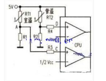

温度传感器的种类_空调器温度传感器的故障检测
将室内机中的电路板从固定模块中取出,然后连接好各种组件,接通电源,对空调器的温度传感器进行检测,看其送给微处理的电压是否正常。即可判断温度传感器是否良好,值得注意的是在进行在路检测时要注意人身安全。
