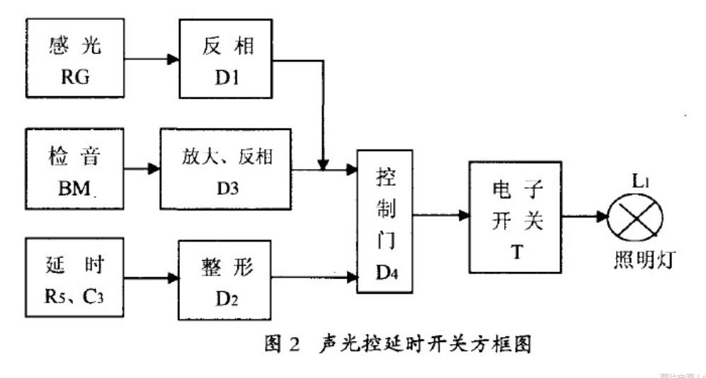

声光控延时开关电路板的组成及原理
声光控制延时开关主要由声控开关、光控开关延时电路几部分组成。

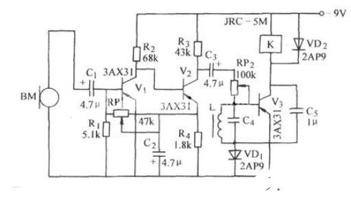

压电传感器组成的声控延时自熄路灯开关电路
下图是由压电传感器组成的声控延时自熄路灯开关电路。该电路在夜间受声控会自动点亮,延时55s左右会自动熄灭。白天受光敏传感器控制不起作用。

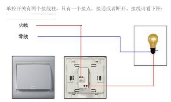

声控开关怎么安装_声控开关怎么拆卸
本文首先介绍了声控开关的安装方法,其次介绍了声控开关安装接线方法,最后阐述了声控开关的拆卸步骤。

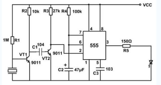

用555制作的声控延时电路
在电工日常工作中,经常会碰到555时基电路,也会尝试用555设计一些小电路,这里分享一个基于555制作的声控延时电路,实现用声音控制延时通断,一起来了解下。

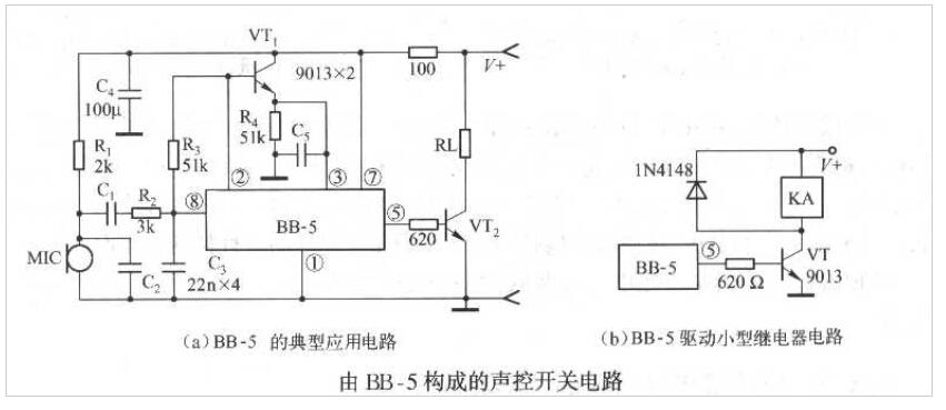

声控电路BB一5构成的声控开关电路
下图(a)是由声控电路BB一5构成的声控开关电路,适用于声控小狗、小兔、熊猫等各种玩具。

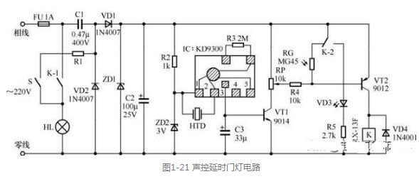

声控延时门灯电路图
该电路属于声控、光控与延时功能相结合的电路,这一技术在目前短时间使用的照明灯电路中应用得比较广泛,如楼道灯、门厅灯。控制部分采用全分立元件制作,成本低,应用效果好。

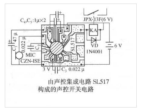

声控集成电路SL517构成的声控开关电路
下图是由声控集成电路SL517构成的声控开关电路,适用于声控电动玩具、声控照明以及声控家用电器等。

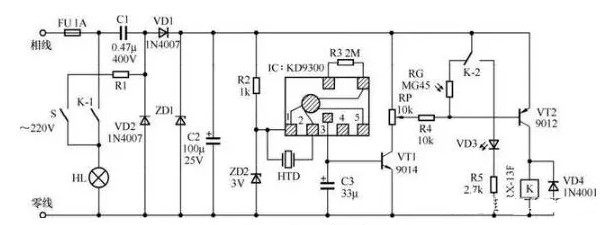

捷鹰声光控延时开关电路解析
捷鹰牌声光控延时开关经济实用,但故障率较高,经常出现不亮或不熄灯的现象。参照实物绘出其电路,如图所示。原理分析Q1、Q2为声控放大电路,Q3、Q4组成单稳电路,Q5为驱动器。
