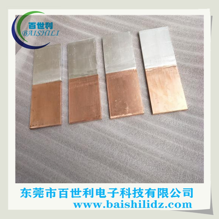

“铜铝接头”指的是专门设计用于连接铜导体(或管材)与铝导体(或管材)的电气或管道连接部件。
核心问题和解决方案:
铜和铝是两种不同的金属。当它们直接接触并暴露在潮湿或含有电解质的空气中时,会发生电化学腐蚀(伽伐尼腐蚀)。这是因为铝比铜更活泼(电位更负),会作为阳极优先被腐蚀,导致接头处接触电阻增大、发热、甚至失效,在电气连接中可能引发火灾风险,在管道连接中可能导致泄漏。
因此,不能简单地用普通接头或螺丝将铜和铝直接连接在一起!
“铜铝接头”就是为了解决这个腐蚀问题而设计的特殊连接件,主要类型和原理包括:
  1. 过渡型接头:
    • 原理: 接头本身由两种金属构成(通常是铜端和铝端),在制造过程中通过特殊工艺(如摩擦焊、闪光焊、冷压焊或冶金熔合)实现铜铝之间的可靠、低电阻、耐腐蚀的连接。
    • 应用:
      • 电气: 铜铝过渡线鼻子、铜铝过渡板、铜铝设备线夹。一端接铜线/排,另一端接铝线/排。这是目前最可靠、最常用的解决方案。
      • 管道: 铜铝过渡接头(相对电气应用少见一些)。
    • 优点: 连接可靠,电阻低,耐腐蚀性好,寿命长。
    • 缺点: 需要预先压接或安装,尺寸固定。
  2. 特殊工艺/材料接头:
    • 镀锡或镀银铜接头: 在铜接头的接触表面镀一层锡或银。锡/银与铝的电位差较小,能减缓腐蚀。常用于较小电流或临时连接,可靠性不如过渡接头。
    • 使用铜铝过渡垫片/垫圈: 在铜铝连接面之间放置特制的双金属垫片(一面铜一面铝,冶金结合)。
    • 涂敷抗氧化导电膏: 在连接前,在铜和铝的接触面上涂抹专用的导电膏(常含锌粉等防腐蚀成分)。这不能完全阻止腐蚀,但能显著减缓其速度,并改善接触。常用于辅助其他连接方式或维护。
    • 超声焊接/冷压焊: 在安装现场或工厂,利用高压力或超声波能量破坏金属表面氧化层并实现原子间的结合,形成可靠的铜铝连接点。需要专用设备。
关键点:
  • 严禁直接连接: 铜线和铝线绝不可直接绞接或用普通接线端子、线鼻子连接。
  • 首选过渡接头: 对于永久性、重要的连接(尤其是电气主回路),铜铝过渡接头是最安全可靠的选择
  • 正确施工: 即使是专用接头,也需要按照规范正确压接、安装,确保接触面清洁、压力足够。
  • 环境因素: 在潮湿、盐雾等恶劣环境中,对铜铝连接的要求更高,需选择更可靠的方案(如过渡接头+导电膏)。
  • 管道应用: 管道连接除了考虑电化学腐蚀,还需考虑热膨胀系数不同、密封等问题,需选用专门设计的双金属接头或转换接头。
总结:
“铜铝接头”是克服铜铝直接连接产生电化学腐蚀问题的专用连接件。铜铝过渡接头是最主流和可靠的解决方案,通过内部的冶金结合实现安全持久的连接。在选用和安装时,必须严格按照规范操作,确保连接的安全性和长期稳定性。

平稳,解决了传统过渡板接头处导电率低、易断裂等问题,且成本较之传统工艺的过渡板大幅度降低。铝板采用闪光焊接工艺,焊缝完整,无气孔和裂纹。应用领域:导电行业(用于之间的过渡连接板,如电机
