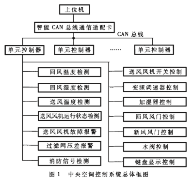

基于AT89C51单片机和CAN总线控制器SJA1000设计中央空调控制系统
中央空调控制系统是智能建筑中不可缺少的组成部分。传统的控制方法是采用DDC(直接数字控制器)方式,将各个温度、湿度检测点和控制点连接到一台或多台DDC上,实行多点实时监控。由于现代智能建筑楼层较多

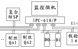

通过采用AIFCS现场总线实现化纤厂房中央空调控制系统的设计
对于化纤生产来说,Q/A空调系统是影响品质的关键因素,智能控制系统是由中央管理站、各种AI显示控制仪表及各类传感器、执行机构组成的,完成多种控制及管理功能的网络系统。它是随着计算机在环境控制中的应用而发展起来的一种智能化控制管理网络。
