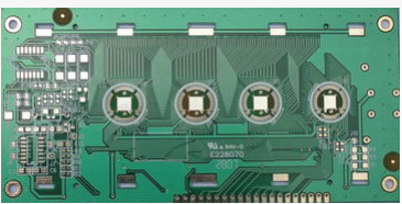

PCB数控钻头的使用注意事项说明
好的PCB钻头用品质好的硬质合金材料,具有高刚性,孔位精度高,孔壁品质好,寿命长等优良特性,现在介绍一下钻头的材质:印制板钻孔用钻头一般都采用硬质合金,因为环氧玻璃布复铜箔板对刀具的磨损特别快。所谓硬质合金是以碳化钨粉末为基体,以钴粉作粘结剂经加压、烧结而成。

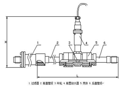

脉冲输出涡轮流量计工作原理_脉冲输出涡轮流量计结构图
脉冲输出涡轮流量计传感器为硬质合金轴承止推式,不仅保证精度,耐磨性能提高,而且具有结构简单、牢固以及拆装方便等特点。

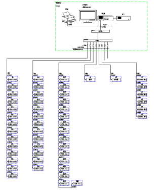

电力监控系统的结构及主要功能
摘要:介绍住友电工(常州)硬质合金有限公司项目电力监控系统,采用智能电力仪表采集配电现场的各种电参量和开关信号。系统采用现场就地组网的方式,组网后通过现场总线通讯并远传至后台,通过Acrel-2000型电力监控系统实现配电回路用电的实时监控和电能管理。
2022-03-11 13:49:42
