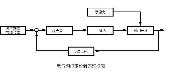

电气阀门定位器工作接线图
采用电一气阀门定位器后,可用电动调节输出的0-10mA或4-2OmA DC电流信号去操纵气动执行机构。一台电一气阀门定位器具有电一气转换和气动阀门定位器的双重作用。
2019-11-12 09:55:28

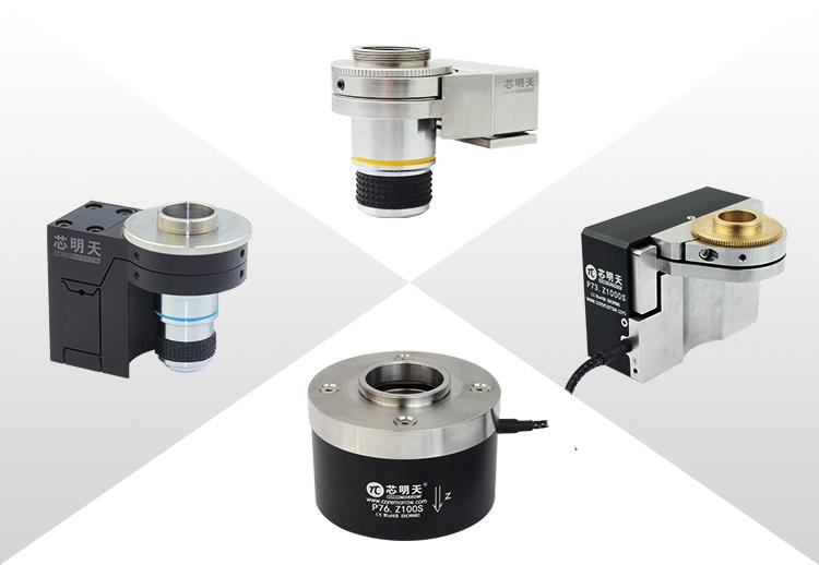

900g大负载型压电物镜定位器
什么是压电物镜定位器? 压电物镜定位器是专门为物镜聚焦显微而设计的,采用无回差柔性铰链并联导向机构设计,物镜补偿量较小,具有超高聚焦稳定性,物镜定位器装入显微检测/测量或者观测装置,可带动物镜聚焦
2023-06-08 09:51:20

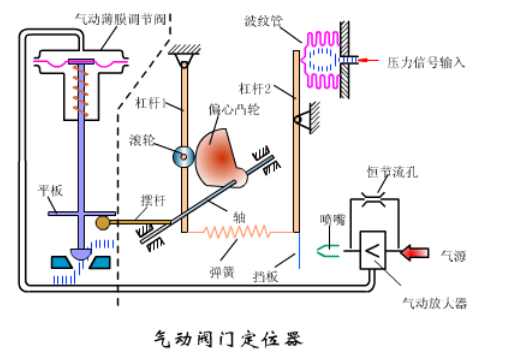

气动阀门定位器工作原理
一台正作用执行机构只要装上反作用定位器,就能实现反作用执行机构的动作;相反,一台反作用执行机构只要装上反作用定位器,就能实现正作用执行机构的动作。
2019-11-12 09:34:04
