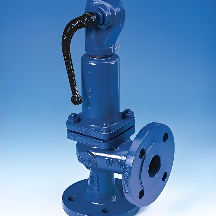

好的,弹簧微启封闭式安全阀是一种依靠弹簧预紧力实现密封、开启高度较低、排放介质不向大气扩散而是通过排放管道引至安全地点的安全阀。
让我详细解释一下这个名称中各部分的含义:
  1. 弹簧式:
    • 指安全阀的关闭力(密封力)主要由弹簧提供。预压缩的弹簧将阀瓣压紧在阀座上,从而在正常工作压力下保持阀门关闭状态。当系统压力升高并超过弹簧的预紧力时,阀瓣才会被顶开。
  2. 微启式:
    • 指阀瓣的开启高度相对较低。具体来说,通常指当阀门达到规定的开启压力时,阀瓣提升的高度小于或等于阀座喉径(最小流通直径)的 1/20(即开启高度 h ≤ d/20)。
    • 特点与适用:
      • 开启行程小,排放能力相对较小。
      • 适用于液体介质(如液压油、水等)或排放量要求不高的气体场合。
      • 液体介质在排放时若开启高度太大,反而容易造成阀瓣在高压液体冲击下剧烈震荡导致损坏或回座压力不稳定,因此液体安全阀多为微启式。
      • 在早期蒸汽锅炉上也有应用,但现代高压大流量蒸汽系统通常使用全启式。
  3. 封闭式:
    • 指当安全阀起跳排放时,泄放的介质不会直接排入周围大气环境
    • 结构特点: 阀体带有专门的出口法兰或螺纹接口(称为排放口),并配有阀帽。用户需要将排放管道连接到这个出口法兰上。
    • 作用:
      • 防止介质污染环境:当泄放介质是有毒、有害、易爆、易燃、腐蚀性或高温危险时尤为重要。
      • 回收有价值的介质:可以将泄放的介质(如易燃气体或有价值的化学品)引至回收系统。
      • 降低排放噪音
      • 将高温或腐蚀性介质安全导向处理装置(如冷却器、火炬头、洗涤塔等)。
总结(工作原理简述):
这种安全阀在正常系统压力低于设定压力时,依靠弹簧力将阀瓣强制密封在阀座上。当系统压力上升到超过弹簧设定的预紧力(开启压力)时,介质压力克服弹簧力,将阀瓣顶离阀座一个很小的距离(微启),开始泄放介质。泄放的介质通过阀盖上的出口(排放口),强制沿连接好的排放管道(封闭)流向下游的处理系统或安全区域,而不是直接排向大气。当系统压力下降到低于关闭压力(回座压力)时,弹簧力重新将阀瓣压下,实现密封,阀门关闭。
主要应用场景:
  • 介质不允许泄漏或需要回收利用的场所(如有毒有害、易燃易爆、腐蚀性或贵重介质的系统)。
  • 排放噪音有严格要求的环境。
  • 液体压力系统(如液压装置、水泵出口、压力容器液体侧)。
  • 一些气体或蒸汽系统中,特别是当排放量要求不大,或者安装空间有限限制了大口径、高升程(全启式)阀门的安装时。
  • 需要将介质导向集中处理设施的管道系统
