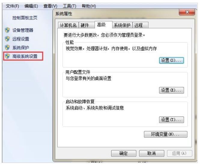

    • 优点: Windows 内存管理机制已经相当成熟,它能根据你的实际内存使用情况动态调整页面文件大小,避免浪费空间或出现空间不足错误。对于拥有8GB或以上物理内存主要进行日常办公、上网、影音娱乐的用户,强烈推荐选择“自动管理所有驱动器的分页文件大小”
    • 如何设置: 右键“此电脑” > “属性” > “高级系统设置” > “性能”区域点击“设置” > “高级”选项卡 > “虚拟内存”区域点击“更改” > 勾选“自动管理所有驱动器的分页文件大小” > 点击“确定”并重启。

? 手动设置的具体建议值(如果决定手动设置)
  1. 初始大小:
    • 通用保守建议: 设置为物理内存(RAM)大小的 1倍1.5倍。例如,8GB RAM -> 初始大小设为 8192 MB 到 12288 MB。
    • 物理内存较小(<8GB)或运行重负载应用: 可考虑 1.5倍3倍。例如,4GB RAM -> 初始大小设为 6144 MB 到 12288 MB。
    • 物理内存很大(>=16GB)且日常使用: 1倍 通常足够。例如,16GB RAM -> 初始大小设为 16384 MB。
