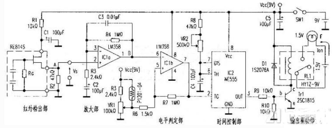

这款夜间照明电路使用了红外传感器和照度传感器。用红外传感器检测数米范围内移动的人体.发出开启照明灯光的控制信号。用照度传感器检测外界光线.使照明灯只在黑暗或夜晚时开启.白天不亮。采用

这款夜间照明电路使用了红外传感器和照度传感器。用红外传感器检测数米范围内移动的人体。发出开启照明灯光的控制信号。用照度传感器检测外界光线。使照明灯只在黑暗或夜晚时开启。白天不亮。采用定时器使灯泡照明的时间被控制在定时范围内。
