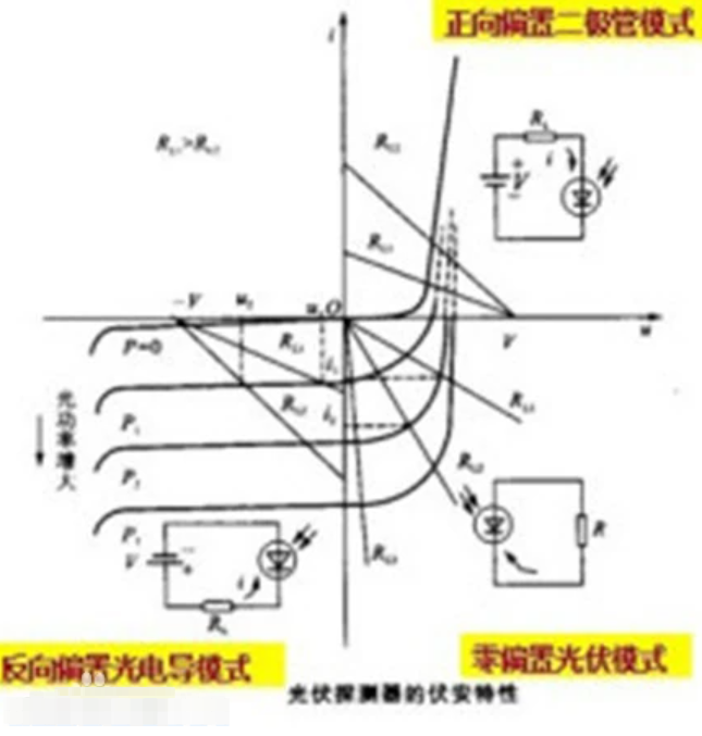

紫外线传感器在电弧检测中起到什么作用?
紫外线传感器是利用光敏元件将紫外线信号转换为电信号的传感器,它的工作模式通常分为两类:光伏模式和光导模式

紫外线传感器的工作原理及作用说明
紫外线传感器是利用光敏元件将紫外线信号转换为电信号的传感器,它的工作模式通常分为两类:光伏模式和光导模式。
2020-12-25 22:42:19
什么是紫外线传感器,它的作用是什么
紫外线传感器的工作原理 紫外线传感器是利用光敏元件将紫外线信号转换为电信号的传感器,它的工作模式通常分为两类:光伏模式和光导模式。光伏模式是指不需要串联电池,串联电阻中有电流,而传感器相当于一个

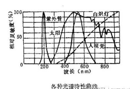

到底什么是紫外线传感器
可见光谱则无法感觉得到,象红外线紫外线光谱,人类却是“视而不见”。借助红外和紫外线传感器,便可感知到这些不可见光。 紫外线传感器 紫外线传感器又叫紫外光敏管(简称紫外管),是一种利用光电子发射效应的光电管

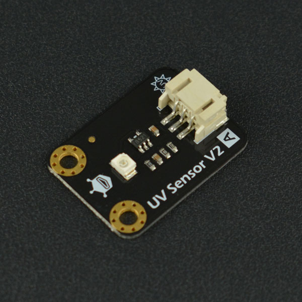

dfrobotGUVA-S10GD UV紫外线传感器简介
UV紫外线传感器是一个测试紫外线总量的最佳传感器,它不需要使用波长滤波,只对紫外线敏感。
