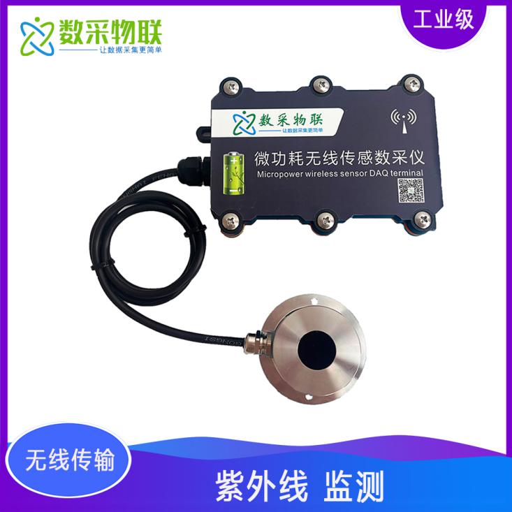

低功耗无线4G不锈钢紫外辐射传感器UV紫外线指数变送器太阳照射强度测量仪
型号: DAQ-LP-UV
--- 产品参数 ---
  • 待机电流 4.17uA
  • 待机功率 15.029uW
  • 无线传输方式 4G/LoRa/WiFi
  • 材质 PC/ABS/PMMA(外壳)
  • 主体防护等级 IP65
--- 产品详情 ---
  1. 产品概述
低功耗无线紫外线传感器是上海数采物联网科技有限公司推出的一类专门用于检测和量化不同波段紫外线辐射的设备,其核心作用是实现对紫外线的精准感知、监测与数据输出,广泛服务于工业、医疗、环境监测、消费电子等多个领域
传感器终端支持采用4G/LoRa/WiFi通信方式,3.6V锂电池供电,克服现场特殊环境导致的无线通信遮挡,大大简化现场部署时间和降低施工费用。本终端也可支持支持 12V电压输入,支持反接保护,测量精度高,易于安装。
型号
特点说明
DAQ-LP-UVLoRa
DAQ-LP-UV4G
loRa/4G通信,长寿命锂电池供电,适合采集频率低,外接电源困难的场合。
DAQ-GP-UV4G
4G通信,220V交流/12V 直流供电,适合采集频率高或外接电源方便的场合。因为设备默认长期在线,可以支持远程配置参数调试,现场只需安装接电即可。
DAQ-GP-UVWiFi
WiFi通讯方式
  1. 服务理念
我司郑重承诺:
您购买的不仅仅是产品,还有细致、周到的技术支持服务!!!( =^_^= )
本产品,现场只需普通工人接电安装即可! 无需调试!
我们免费提供远程指导,远程配置调试服务,将数据发送至用户指定的云平台。
免费提供物联网方案咨询服务!
  1. 产品特性
    1. 紫外线传感器采集特性
采集类型:可同时采集 UVA(315-400nm)、UVC(200-280nm)波段紫外辐射强度,以及紫外灯特定波段有效辐射强度
测量范围: UVA:0~20000μW/cm²; UVC:0~10000μW/cm²; 紫外灯强度:0~50000μW/cm²
距离系数: 针对紫外灯监测场景,距离系数为1:10(即传感器与 UV 灯的距离每增加 10 倍,辐射强度理论衰减为原 1/100,设备内置距离补偿算法,可根据实际安装距离自动修正测量值);环境 UV 监测场景无固定距离系数,支持自定义距离校准
测量误差: 标准条件下(25℃、50% RH、标准 UV 光源),测量误差≤±5%(@满量程的 20%~80% 区间);波段交叉干扰误差≤±2%;长期漂移误差≤±3%/ 年;低温(-40℃)或高温(85℃)环境下附加误差≤±2%
采集频率:默认12小时一次,支持远程配置
  1. 电气特性
供电方式: 长寿命锂电池供电(可选直流电源供电)
待机电流:4.17uA
待机功率:15.029uW
  1. 通信特性
无线传输方式:4G/LoRa/WiFi
通信协议:MQTT/TCP/UDP/HTTP/SSL/ModBus RTU,可定制其他协议
数据转发:任意公网服务器
定位:支持LBS基站定位,方便查询设备位置。
  1. 结构特性
天线类型:内置天线(可选配外接天线)
材质:PC/ABS/PMMA(外壳)
主体防护等级:IP65
尺寸:122mmx92mmx42mm(长*宽*高)
测距探头结构:非接触式
主体安装方式:壁挂或螺丝紧固
探头安装方式:壁挂或支架
