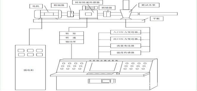

水泵综合性能测试系统的方案配置及示意图
水泵综合性能测试系统主要测试流量、转速、电流、功率、压力(扬程)、效率、温升等项目。 其主要应用场合:潜水泵、深井、离心、管道、自吸泵、化工、螺杆家用增压泵、排污、汽车喷油泵、汽车

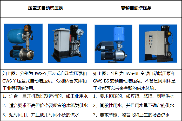

全自动增压泵型号及选型
压差式自动增压泵虽然是传统的自动增压泵,但并不意味着已经一无用处。而变频自动增压泵虽然是新型自动增压泵,也并不意味着是万能的。
2019-08-15 09:29:46
