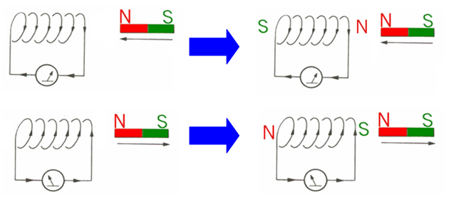

简单例子
  • 磁铁N极插入线圈:
    • 原磁场方向:向下(假设)。
    • 磁通量变化:增加(磁铁靠近,磁场变强)。
    • 感应电流磁场方向:向上(阻碍增加,与原磁场方向相反)。
    • 感应电流方向(用右手定则):从上往下看线圈,可能是逆时针电流产生了向上的磁场。
  • 磁铁N极从线圈中拔出:
    • 原磁场方向:向下。
    • 磁通量变化:减少(磁铁远离,磁场变弱)。
    • 感应电流磁场方向:向下(阻碍减少,与原磁场方向相同)。
    • 感应电流方向:从上往下看线圈,可能是顺时针电流产生了向下的磁场。
