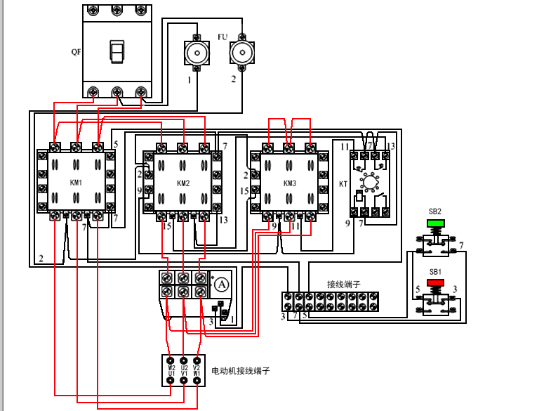

好的,星三角启动(也称为 Y-Δ 启动)是一种用于降低三相异步电动机启动电流的降压启动方法。其核心原理和典型的接线图如下:
基本原理:
  1. 启动阶段(星形连接/Y):
    • 在启动瞬间,将电动机的三相定子绕组连接成星形(Y)
    • 在星形连接下,每相绕组承受的电压是线电压(电源电压)的 1/√3(约 57.7%)
    • 根据欧姆定律(I = V/R),启动电流也随之降低到直接启动电流(三角形连接时)的约 1/3
    • 同时,启动转矩也将下降到直接启动转矩的约 1/3(因为转矩与电压的平方成正比)。因此,星三角启动只适用于起动转矩要求不高的轻载或空载启动场合。
  2. 运行阶段(三角形连接/Δ):
    • 当电动机转速上升到接近额定转速(通常达到额定转速的 70%-80%)时,通过一个时间继电器自动进行切换。
    • 将电动机的三相定子绕组改接成三角形(Δ)连接。
    • 此时,每相绕组承受全额的线电压(电源电压)
    • 电动机在额定电压下正常运行,输出额定转矩。
优点:
  • 有效降低启动电流(约为直接启动的 1/3),减少对电网的冲击。
  • 结构相对简单,成本较低(相比其他降压启动方式如自耦变压器启动)。
  • 运行可靠。
缺点:
  • 启动转矩大幅降低(约为直接启动的 1/3),只适用于空载或轻载启动的设备(如离心泵、风机、空压机等),不适合需要高启动转矩的负载(如起重机、破碎机)。
  • 启动过程中存在一次短时的电流冲击(发生在星三角切换瞬间)。
  • 需要特定的电机:电机绕组必须有六个引出端子,且额定电压必须与电网线电压匹配,并设计为三角形接法运行(例如,电源是 380V,电机铭牌上应标注为 “Δ 380V” 或 "380V Δ" )。
典型接线图 (主回路 + 控制回路):
以下是星三角启动最常见的接线图描述:
主回路:
  1. 电源进线: 三相电源 L1, L2, L3 通过总电源开关 QF(断路器或隔离开关)引入。
  2. 主接触器 (KM1): 其主触点一端接电源,另一端接电机绕组的首端 U1, V1, W1。KM1 的作用是接通或断开主电源。
  3. 星形接触器 (KM3): 其主触点的一端短接在一起(形成星点),另一端分别接电机绕组的尾端 U2, V2, W2。KM3 吸合时,将 U2, V2, W2 短接,实现星形连接。
  4. 三角形接触器 (KM2): 其主触点将绕组首尾相连:一端接 U1, V1, W1(通常从 KM1 主触点下端引出),另一端对应接 W2, U2, V2(通常从 KM3 触点下端引出)。KM2 吸合时,实现 U1-W2, V1-U2, W1-V2 的连接,形成三角形连接。
  5. 热继电器 (FR): 通常安装在主回路中(例如串联在 KM1 下方通往 U1, V1, W1 的线路上),用于过载保护。其辅助触点(常闭)接入控制回路断开控制电源。
  6. 电动机: 引出六个接线端子:U1, V1, W1(首端)和 U2, V2, W2(尾端)。
控制回路:
控制回路电源可以是 L1/L2 两相 380V AC,或经变压器降压的较低电压(如 220V AC)。
  1. 启动按钮 (SB2):
    • 按下 SB2。
    • 电流路径:电源相线 -> 停止按钮 SB1(常闭)-> SB2(按下闭合)-> KM3 线圈 -> KT 延时断开触点(此时常闭)-> FR 常闭触点 -> 电源零线/另一相线。
    • KM3 线圈得电吸合: KM3 主触点闭合,将电动机绕组尾端 U2, V2, W2 短接(星点形成)。
    • KM3 辅助常开触点闭合自锁(并联在 SB2 两端)
    • KM3 辅助常开触点闭合 -> 接通 KM1 线圈回路:SB1 -> SB2(此时已松手断开,但 KM3 的自锁触点已闭合)-> KM3 辅助常开(已闭合)-> KM2 辅助常闭触点(互锁)-> KM1 线圈 -> KT 线圈 -> FR -> 电源。
    • KM1 线圈得电吸合: KM1 主触点闭合,主电源通过 KM1 供给电机绕组首端 U1, V1, W1。此时主回路是:L1/L2/L3 -> QF -> KM1 -> U1/V1/W1。由于 KM3 吸合(U2/V2/W2 短接),电机处于星形(Y)启动状态
    • KM1 辅助常开触点闭合自锁(并联在 KM3 辅助常开触点上)。此时即使 KM3 辅助触点断开(后面会断开),KM1 也能通过自己的辅助触点保持吸合。
    • 时间继电器 (KT) 线圈得电开始计时
  2. 延时切换:
    • 时间继电器 KT 设定的时间到(通常几秒到十几秒,根据电机大小和负载调整)。
    • KT 延时断开触点(常闭)断开: 断开 KM3 线圈回路。
    • KM3 线圈失电释放: KM3 主触点断开,解除电机绕组尾端的短接(断开星点)。KM3 辅助常开触点断开,辅助常闭触点闭合。
    • KT 延时闭合触点(常开)闭合: 接通 KM2 线圈回路:SB1 -> KM1 辅助常开(已闭合自锁)-> KT 延时闭合触点(已闭合)-> KM3 辅助常闭触点(此时已闭合复位)-> KM2 线圈 -> FR -> 电源。
    • KM2 线圈得电吸合: KM2 主触点闭合,将电机绕组按 U1-W2, V1-U2, W1-V2 连接,实现三角形(Δ)运行。此时主回路是:L1/L2/L3 -> QF -> KM1 -> U1/V1/W1;同时 KM2 接通 U1-W2, V1-U2, W1-V2。
    • KM2 辅助常开触点闭合自锁(并联在 KT 延时闭合触点上)
    • KM2 辅助常闭触点断开: 确保 KM3 无法再吸合(双重互锁)。
    • 时间继电器 KT 线圈失电复位: KT 的所有触点恢复初始状态(延时断开触点闭合,延时闭合触点断开),为下次启动做准备。
  3. 停止:
    • 按下停止按钮 SB1(常闭),断开控制回路电源,所有接触器(KM1, KM2, KM3)和时间继电器 KT 失电释放,电机停止运行。
关键点总结:
  • 星形启动(Y): 同时闭合 KM1KM3(KM2 断开)。
  • 三角形运行(Δ): 同时闭合 KM1KM2(KM3 断开)。
  • 互锁: KM2 和 KM3 的线圈回路必须互相串联对方的辅助常闭触点,确保它们绝对不能同时吸合,否则会造成主回路电源相同短路!
  • 时间控制: 由时间继电器 KT 负责自动完成从星形到三角形的切换。
  • 启动电流降低: 星形启动时电流约为三角形直接启动电流的 1/3。
  • 启动转矩降低: 星形启动时转矩约为三角形直接启动转矩的 1/3。
重要提示:
  • 在实际接线前,务必确认电动机的铭牌参数(额定电压、接法),确保它适用于星三角启动(即运行时需要 Δ 接法,额定电压等于电源线电压)。
  • 严格按照图纸接线,特别注意 KM2 和 KM3 主触点的接线顺序(首尾相连)。
  • 必须确保 KM2 和 KM3 之间有可靠的电气互锁和机械互锁(如果接触器有机械互锁杆)。
  • 调整时间继电器 KT 的延时时间要合适,太短切换冲击大,太长电机在低压下运行时间长易发热。
  • 务必遵守安全操作规程!
希望这个详细的原理说明和接线图描述能帮助你理解星三角启动。在实际应用中,务必参考具体设备的电气图纸并遵守安全规范进行操作。
