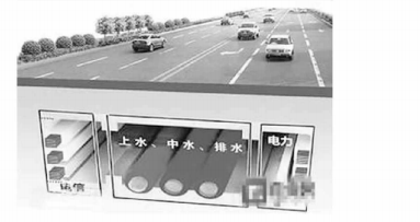

综合管廊环境与设备监控系统
案例,分析城市综合管廊环境与设备监控系统施工技术,设计城市综合管廊环境与设备监控系统,为城市综合管廊工程提供参考。 安科瑞薛瑶瑶 关键词: 城市综合管廊;环境与设备监控系统;技术应用 0、引言 随着我国经济的迅速发展,对
2024-04-12 11:26:57

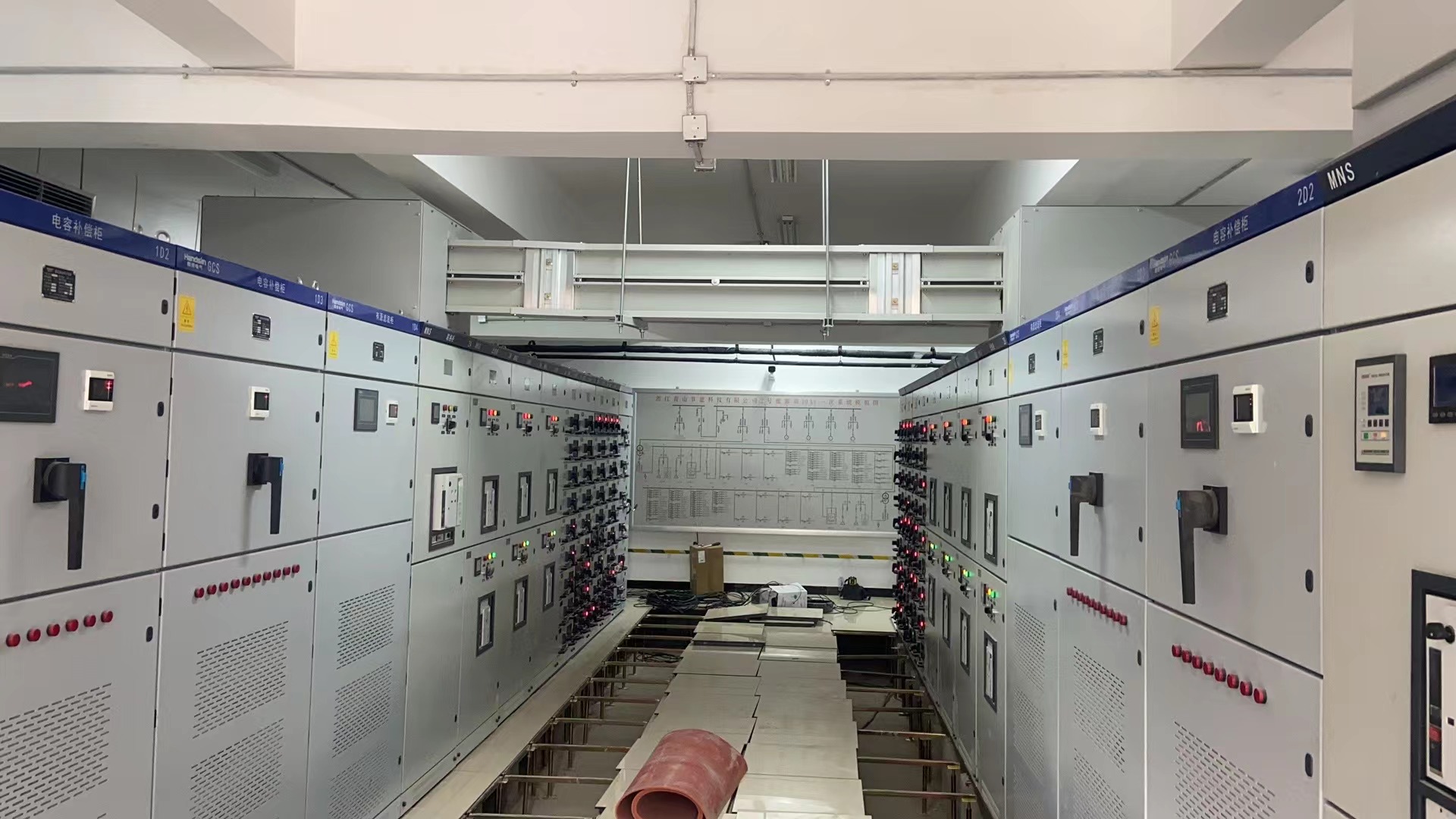

配电室智能辅助监控系统(配电室综合监控管理系统)
配电室综合监控系统以智能控制为核心,依托电易云-智慧电力物联网,通过物联网技术的集成应用,实现配电室内环境的全天候状态监视和智能控制。以网络通信为核心,完成站端音视频、环境数据以及安全防范等数据
2023-08-02 15:15:23
