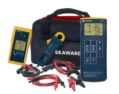

  • 绝缘电阻测试仪
  • 接地电阻测试仪
  • 万用表(高精度,真有效值)
  • 直流钳形表
  • 交流钳形表
  • I-V曲线测试仪

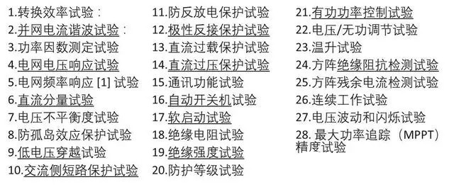

逆变器测试系统的关键测试项目解析
产业蓬勃发展的当下,逆变器作为系统的关键设备,其性能直接关系到整个系统的发电效率与稳定性。而光逆变器测试系统的关键测试项目,无疑是保障逆变器可靠运行的重要手段。本文将深入解析这些关键测试项目,助力相关企业和从业者更好地了解逆变器测试的要点。
2025-06-12 10:08:40
